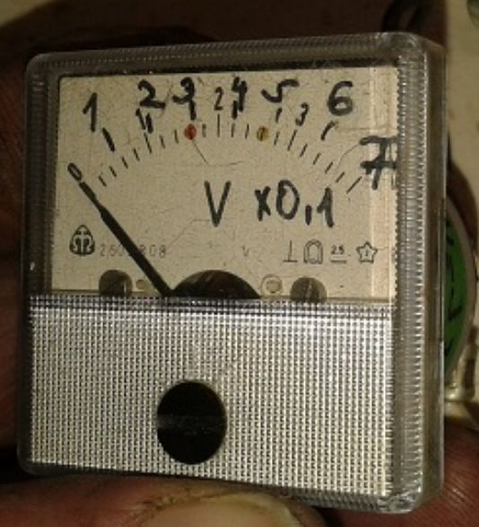

Uvědomuju. To mi bylo jasné hned jak jsem koumal jak to vyrobit. Ale vnitřní magnet je v ochranném kroužku a .... Je to vyřazený měřák a kupodivu stále to měří stejně.:-) Ještě dodám, že pole vytvořené touto cívkou je příčné na pole pernamentního magnetu vevnitř. Takže..... A jedná se jen a pouze o orientační měřidlo kdy mi jde o výchylku, nikoliv o hodnotu.

Hloupost. Takto slabé magnetické pole s magnetem nic neudělá.

Ten návin vytvoří pole velice slabé. Permanentnimu magnetu neudělá nic. Pouze zdeformuje rozptylové pole a tím nepatrně ovlivní přesnost měření. Pokud to teda je deprez, což na fotce nerozklíčuju. Panelová měřidla mívala zaručenou přesnost v železném panelu o udané tloušťce. Kdysi jsem dělal metrologa a dřepěl jsem v laborce plné etalonů a kalibrátorů. Když jsem si stavěl zdroj, zkusil jsem dávat MP osmdesátku do různých panelů plastových, hliníkových, železných a porovnávat. Nic se nedělo. Vůbec.

No, já si myslím, že to na tý stupnici je vidět dostatečně. Měřidlo podle všeho MP-40, pro svislou polohu, deprézskej systém, třída přesnosti 2,5% na stejnosměrným rozsahu, napěťová odolnost 1kV. A těch závitů tam taky není nijak málo, pro proud okolo 3A tam musí bejt Gaussů jak najebanejch. Drát tam je jak sloní noha, netvrďte mi, že to neučuní žádnou odchylku. Fakt je, že pro zjištění jejího směru a velikosti by se ten namotanec musel odpojit, k nějakýmu zdroji s předřadným odpůrkem napojit samotnej měřicí systém, vyhnat mu rafiku proudem buď do středu stupnice, nebo až na doraz - a pak do samotný tý bočníkový špule pustit stejnosměr, dejme tomu od 1A až do 5A postupně navyšovanej a s možností komutovat polaritu - a pak by se teprve vidělo, jakou odchylku to způsobí ve srovnání se stavem kdy proud poteče opravdu jen měřicím systémem a ten bočník bude odpojenej, ale já bych se vsadil, že už při tom 1A proudu bude nějaká úchylka na rafice viditelná ...
A mít měřák v kovovým panelu - to může způsobit maximálně statickou odchylku vykompenzovatelnou tím "šroubkem" v průčelí přístroje, špule namotaná na těleso ale bude způsobovat odchylku úměrnou k proudu procházejícímu cívkou, takže vliv na pole základního magnetu se bude s rostoucím proudem zvětšovat ...

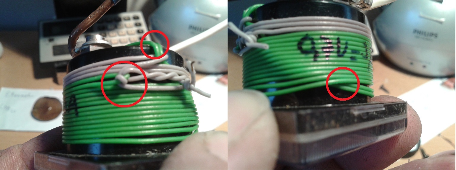

Když se ten návin udělá tak, že se v polovině obrátí směr nebo se vinutí udělá bifilárně a správně se propojí, bude dohadům konec

Ano, byl by to zajímavý pokus, skusit jestli s ručkou ten návin hne nebo nehne. Ovšem i kdyby hnul, přesnost Mírova udělátka to nijak nezhoršuje, protože pokud ten bočník má nakalibrovanej tak, aby měřáček ukazoval správně, má to nakalibrované i s tou odchylkou a chyba měření se tedy nekoná.
Ovšem s tou statickou odchylkou ses netrefil. Tu nezmění osazení do žádného panelu, nezměnila by se ani kdybys magnet úplně odstranil, ani kdybys měřáček obložil silnými neodymy. Poloha ručky v klidu je daná pouze seřízením pružinek, pokud je blbě vyvážená tak i polohou měřidla, ale magnetické pole ji nijak neovlivňuje.

Ekkar: Díky za výřez. Já ráno čuměl na telefon ve vaně a bez brejlí.
Dohady o vlivu feromagnetickýho panelu nechejme jinam. Ale opravím tě ještě: Točítkem se nastavuje mechanická nula. Panel, kterej může ovlivnit rozptyl magnetu může mít tím pádem vliv na celkovou citlivost systému. nikoli na nulovou polohu. Proto taky výrobce uváděl, v jakým panelu je přístroj cejchovanej.

Tak mi to nedalo protože to je správná myšlenka. A já ji v době výroby dodržel!! Napadlo mě to tehdy a neuvědomil jsem si, že to tak mám udělané. Dokonce na původni fotce to je vidět a nikdo (ani já) jsme si toho nevšimli. :-)
Nakalibrované to je podle Avometu kdy podle proudu jsem měřil napětí na baterii.

MiraST - pokud je to bifilárně, pak nemám námitky. V tom případě se magnetický pole špulky navzájem kompenzuje a nula vod nuly pojde ...
