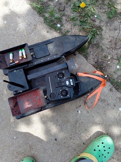

Netocia sa vrtule pri dial.ovladani.Da sa neako ,neakym pristrojom zistit, ci je oK dialkove ovladanie.Mali ste uz tento problem s nou a co to bolo?Elektronika je tam skoro neopravitelna.Ledky tri na lodke svietia,teraz vela casu nato nemam aj tak . dik

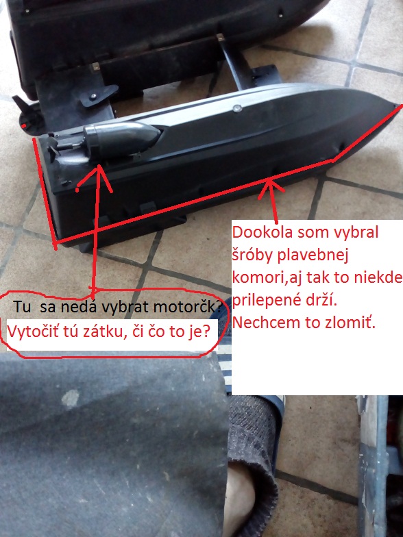

Rozobral som DO a pri merani zvodu na dvoch mikrospinacoch vedla seba z desiatych ,akokeby bol zvod.Tak som tie dva vybral, zmeral a su Ok. Neviem cito neni problem.Ku motorceku sa neviem dostat.nechcem plast zlomit,dal som obr.poradite?Komoru by mali drzat iba tie sroby dookola.Nepoznate tento typ ci staci len tie sroby dookola vybrat?Tretinu sa uvolnila, dalej to fest drzi.ako prilepene.Baterky su OK.

Odtrhol som plavebnu komoru s motorcekom a vyskusal.Motorcek ide uz pri 5V na vysoke otacky,tzn.ze problem bude v tom DO najskor, Preto ,keby sa nan mohol niekto kuknut co ma ten spektrak.
