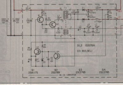

Na mým kusu je přerušenej sekundár trafa mezi vývody 1 a 5. Vývody jsou uhnilé až u vinutí.
Tady: https://picclick.com/SONY-1-464-217-21- ... 03063.html se nabízí náhradní kit ze samostatných DC měnčů, ale mě se nelíbí žhavit itron stejnosměrným napětím, tak jak to mají na tom přestavbovým kitu.
Co si myslíte o žhavení itronu stejnosměrným napětím?

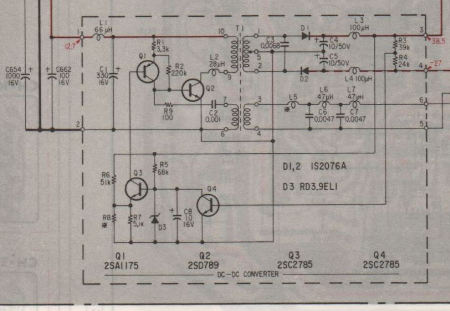

Tady je podle schématu 3,4VAC

Tak jsem nakonec trochu pozměnil styl "opravy"
Vzhledem k tomu, že hlavní zdroj běží pořád, tak jsem na hlavní trafo přivinul 6z cul 0.2mm. Proud žhavením jsem doladil 2R2 odporem a žhavení displeje je tedy napájené střídavinou. Přece jen to hlavní trafo je v rukách alespoň uchopitelné. Zdroj -26V jsem udělal za pomoci DC/DC měniče. Zdroj 38,5V pro ladění tuneru jsem neřešil. Ten stejně nic nenaladí, i kdyby fungoval.
