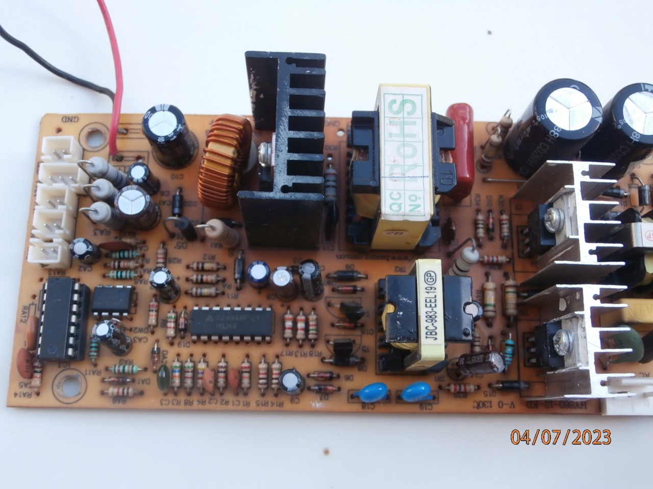

Zdravím a chci se zeptat jestli nemáte zkušenost s OPRAVOU malou lednici s Peltierovym článkem.
je tam řídicí deska CD 220-C ,chybí na desce 2 ks tranzistor pouzdro 220 na chladiči, chtěl by chladničku zkusit opraví , nemáte schéma desky? dik
#2 Příspěvek od ok1hga »
opravoval jsem zdroj vinotéky s peltiérem a byly tam tyto tranzistory . . .
dej sem fotku tvé desky !

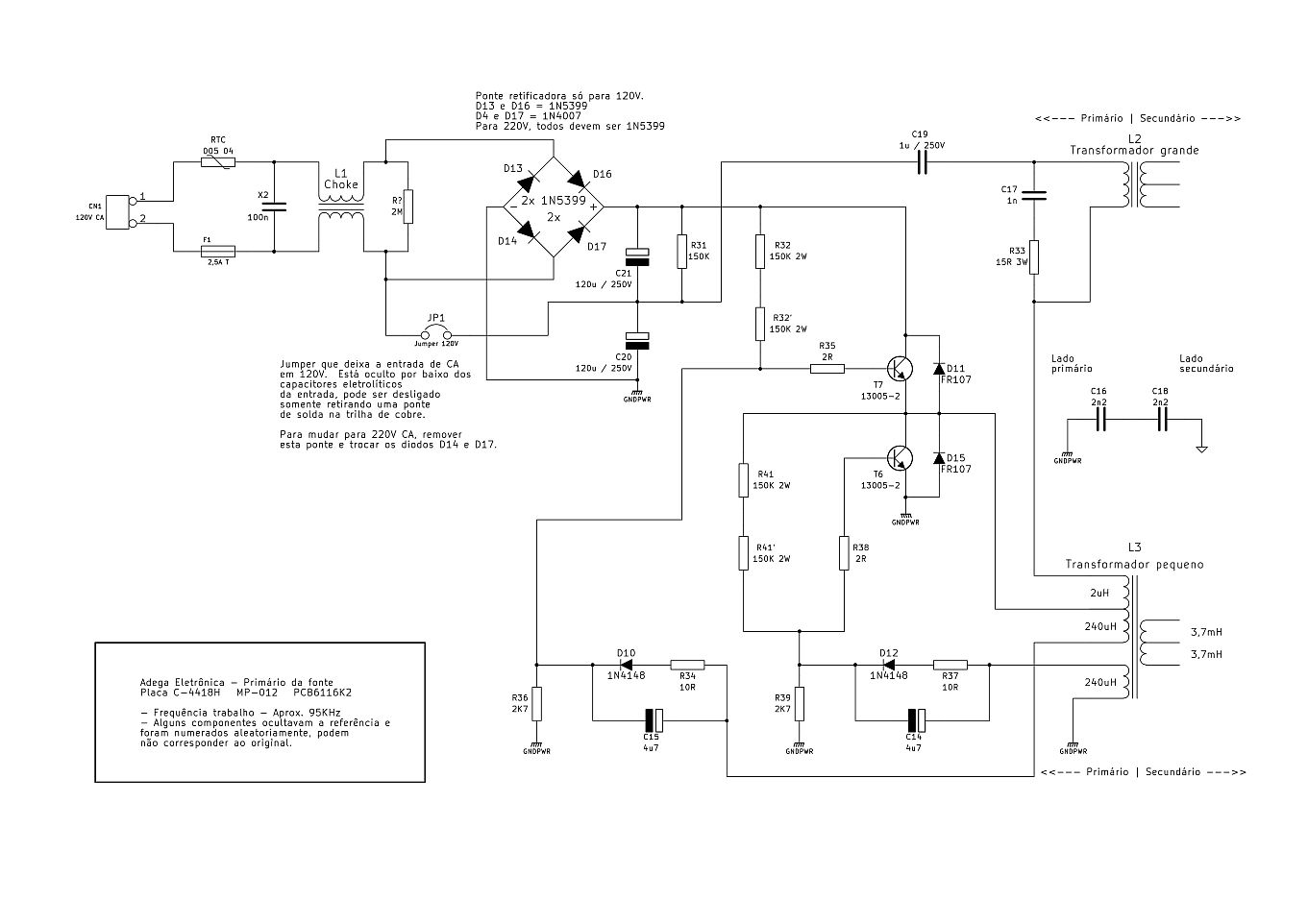

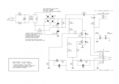

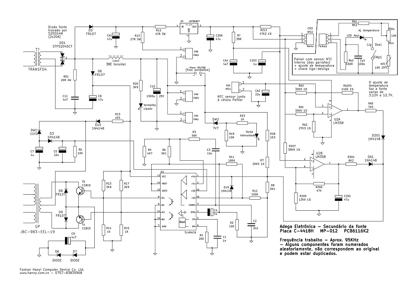

Tyhle zdroje pro peltier jsou všechny na jedno brdo.
Tady máš jedno schéma vinotéky.

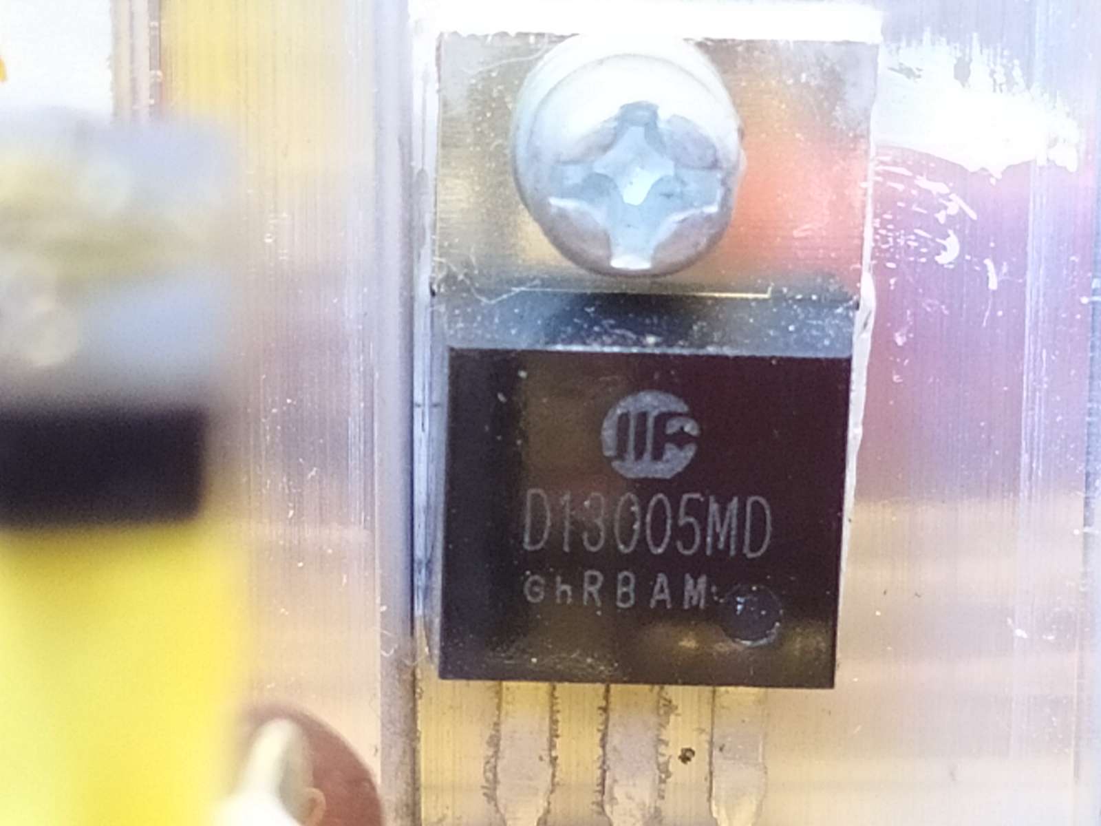

Pro ok1hga zdroj jsem doplnil tran. 13005 , vyměnil kon. , zdroj se rozjel , napěti MISTO 12v je jen
7,6V ,po připojeni peltiéra klesne na 2,6V OPRAVA , uvedl jsem špatný
údaj. dík

Změř, vyměň, C19 na primáru, pozice podle schématu co jsem sem dal.

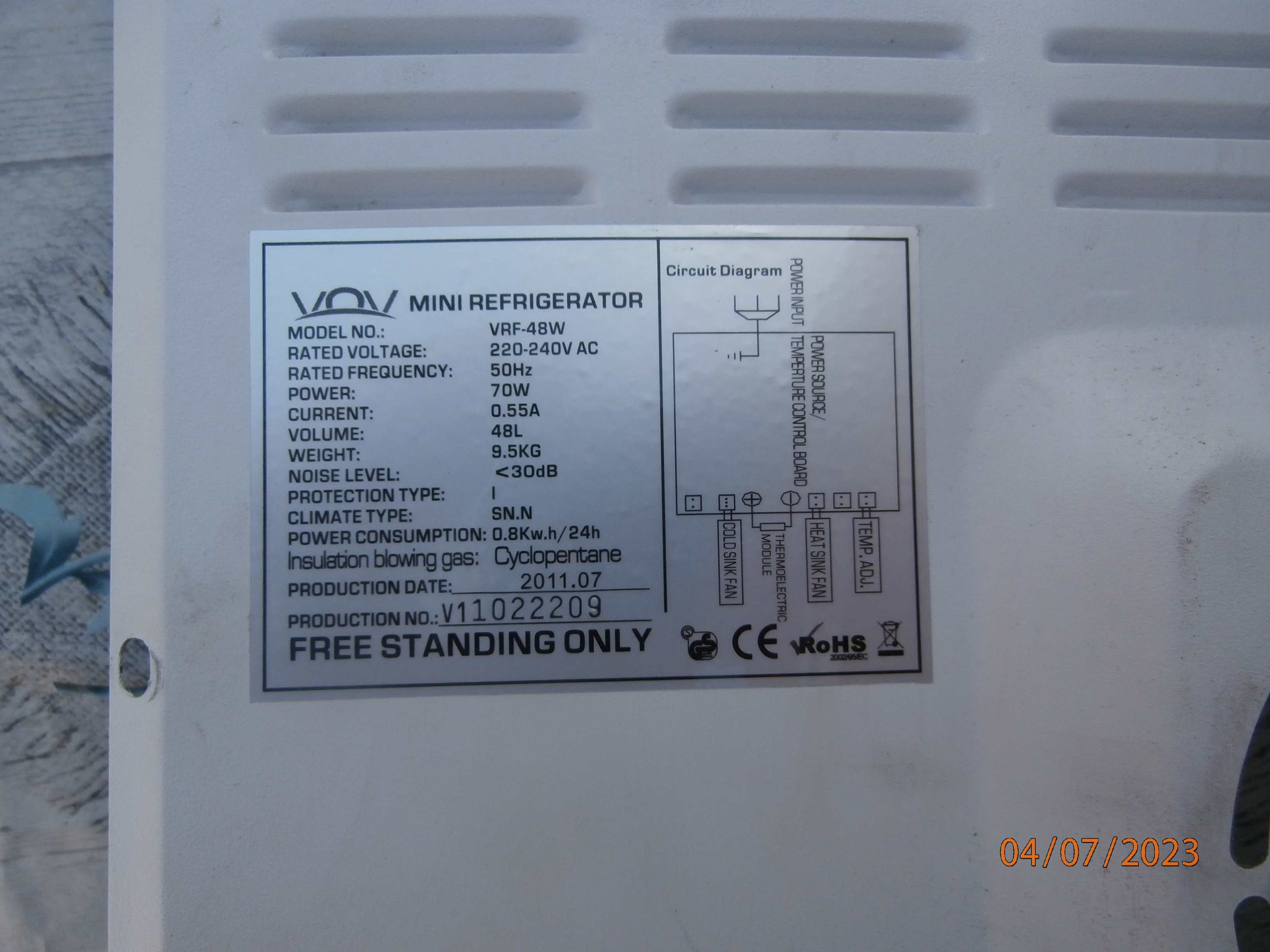

Logo uvedené na štítku této mimiledničky VOV VRF-48W používá slovenský prodejce VOV Trade s.r.o., který je zřejmě dovozcem těchto miniledniček nebo si je pod svým jménem a logem nechává vyrábět patrně někde v Číně. Novější typ VOV VRF-50W mají na svém webu.
Pokud se Vám tu desku nepodaří opravit tak je zkuste kontaktovat přes tento kontaktní formulář a poptat se zda by případně neměli k dispozici náhradní díl tj. tu desku pro váš typ ledničky a nebo když je to všechno "na jedno brdo", jak zde někdo zmínil, tak zda by se nadala použít jako náhradní díl deska z toho novějšího typu VRF-50W, pro který by snad tento náhradní díl někde mohl být aktuálně k dispozici.
Šance sice není velká, ale za dotaz nic nedáte. Pokud bude použitelný náhradní díl existovat, ale jeho cena bude pro Vás nepřijatelná tak jej prostě nekoupíte.

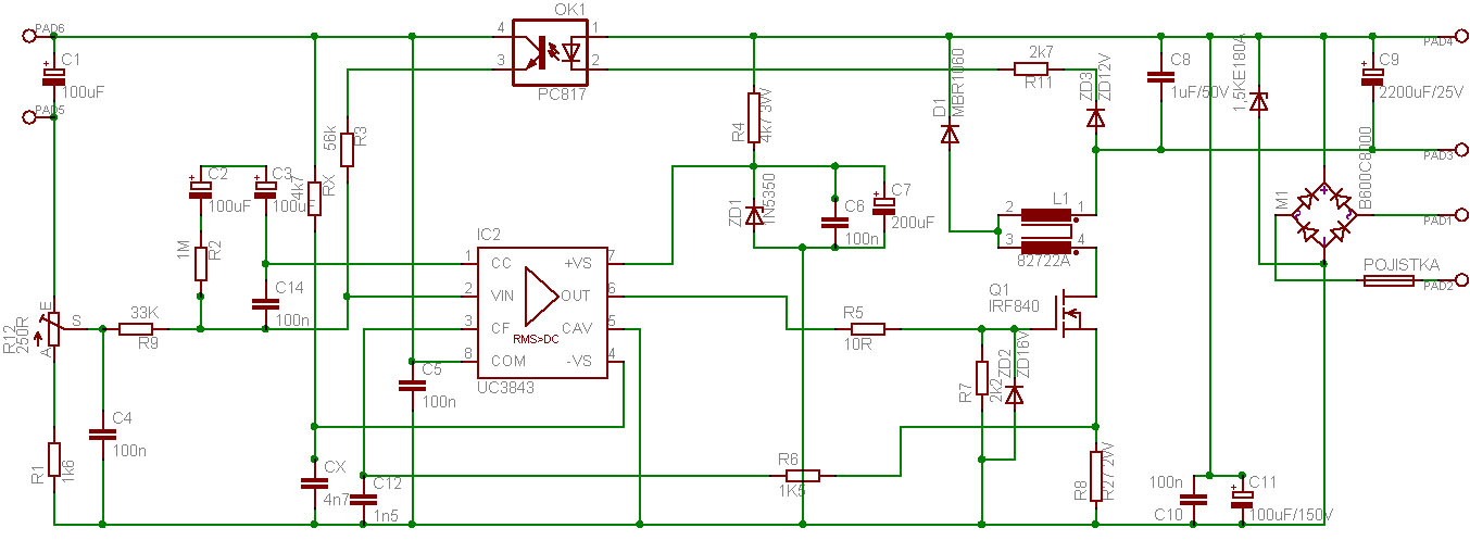

miniregulator lednic.pdf
schema s TL494
(73.59 KiB) Staženo 160 x
schema s tím UC
schema s tím UC
