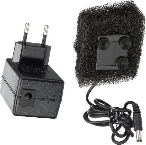

https://abc-zoo.cz/7031-vodni-fontana-p ... y-2-l.html
a k ní zásuvkový adaptér 230V/12V 350mA AC

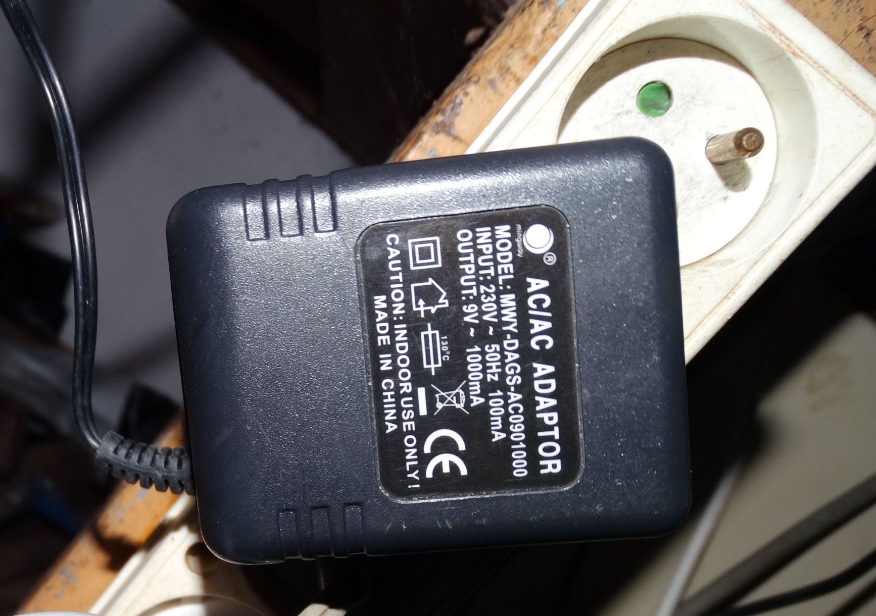

Podle váhy odhaduji, že je tam transformátorek. Ten adaptér se dost hřeje, mám obavy aby se jednou neporouchal a nevzplanul a nechci ho nechat zapnutý třeba přes noc bez dozoru.
Zkoušel jsem se dívat, jestli není ke koupi podobný adaptér pro vyšší výkon co by se tak nehřál, ale zatím jsem nic nenašel.
Než se pustím do bastlení nevíte někdo o něčem podobném? Třeba jsem jen špatně hledal.
Snad je to ve správné rubrice, už jsem se ptal i jinde, rada se spínaným zdrojem asi není to pravé pro střídavé napětí.

Ak to napaja len cerpadlo, tak by mozno stalo za zvazenie kupit len cerpadlo zakoncene USB - Napr. toto
Ale najskor by som skusil, ci to, ktore mas nebude fungovat aj na 5V.
12V mam v dekoracnej fontanke a ide v pohode aj na 5V
Líbí se mi tenhle odkaz
https://www.svetkocicek.cz/fontany-pro- ... ana-catit/
aspoň vím že to existuje, kdybych musel shánět celé náhradní čerpadlo.
