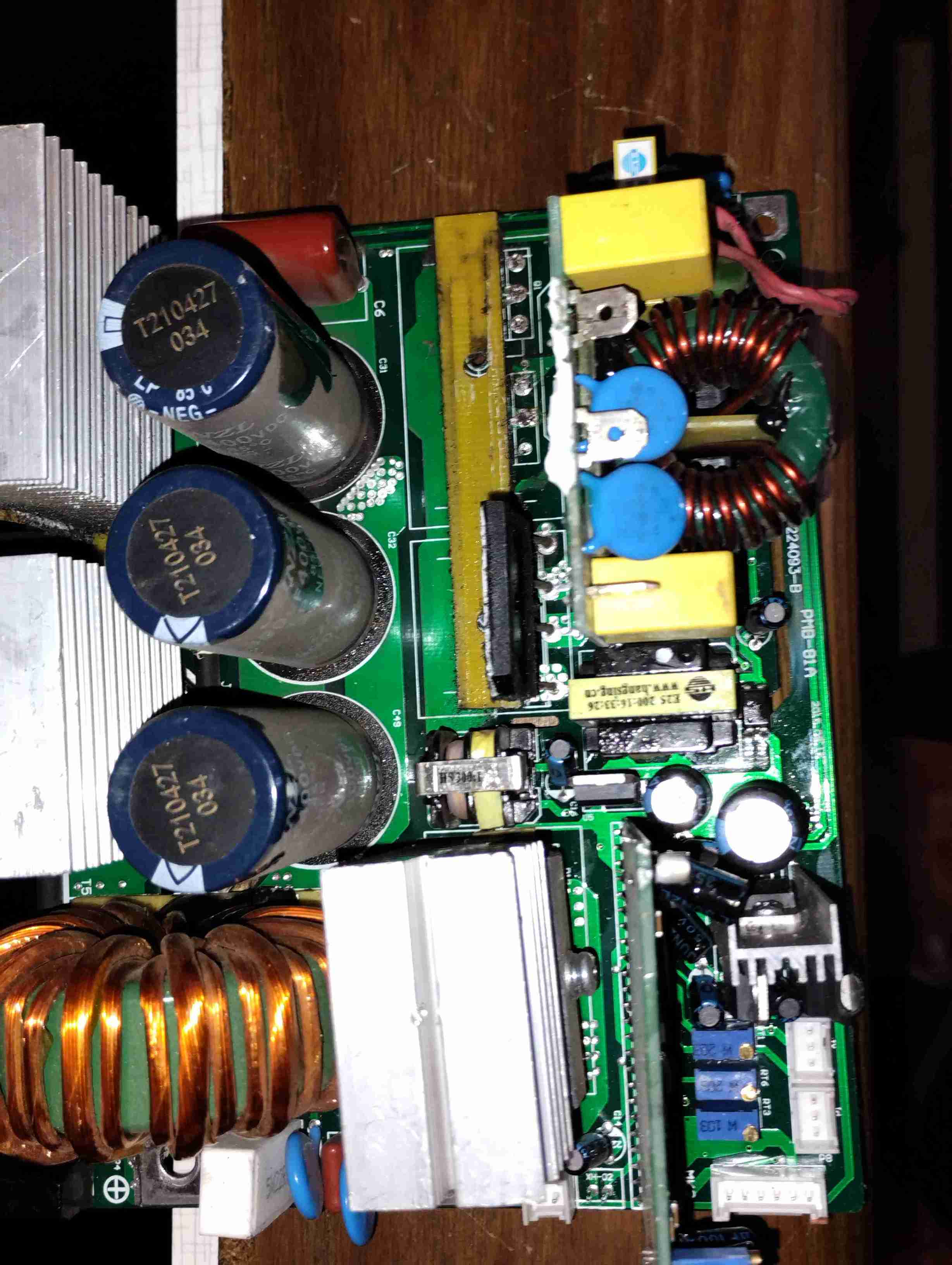

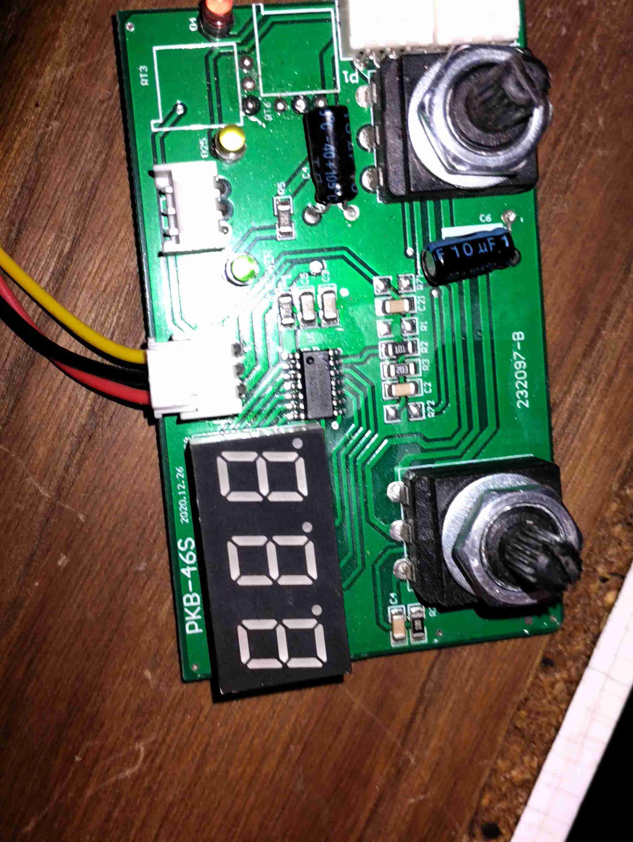

dobry den invertor spadol zo stola v zapnutom stave a odvtedy nejde nesvieti ani displey .V invertore som našiel 2x skratovany igbt tranzistor a na tranzistori boli studene spoje na všetkych nožičkach. Mohol by som vyskušat zvaračku či zasvieti displej bez uvedenich 2 tranzistoroch? tranzistory su tam take 40N60FD2

takže tam ešte bude nejaka dalšia chyba keby som aspon schemu mal žeby som vydel ako ten displej je zapojeny .S invertormi nemam žiadne skusenosti.na tych velkych kondenzatoch man len 12v.Na prvom obrazku som vyznaťil diody na ktorych som pomeral skrat

A přední panel s displejem má napájení v pořádku?

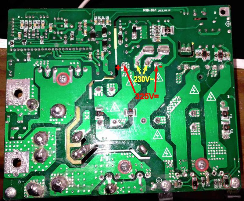

Zkontroluj si tahle napětí. Pokud chybí, je závada v cestě spínání relé.

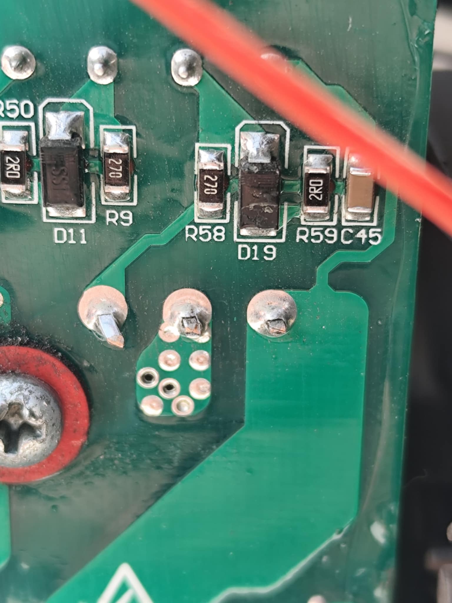

No tak som postupil v miestach na mostiku je 242 striedavych a 338v jednosmernich merane z vypajanimi igbt tranzistormi rele spina na kondenzatoroch cez 300 voltov displej svieti. Tieto diody v blikosti tranzistorou by mali mat označenie ss14 ale niesom si isty ale brat oškrabal lak s nich a tak sme to prečitali.Predtym to meral brat a jemu sa neda verit. :wink: odpovedam neskoršie lebo brat mi až dnes priniesol kabel na 220v

SS14 jsou Schottky diody 40V/1A, přemosťují tam odpor do gate tranzistorů, takže urychlují (obvykle) zavírání tranzistorů. Jestli jsi je měřil šlusmetrem na desce, tak bude pískat ten odpor paralelně. Je otázka, jestli přežily budiče těch dolních tranzistorů, pokud se prošlehly gate na drain (kolektor). Ty horní tranzistory jsou buzený přes trafo, tam by to budičům snad ublížit nemělo.

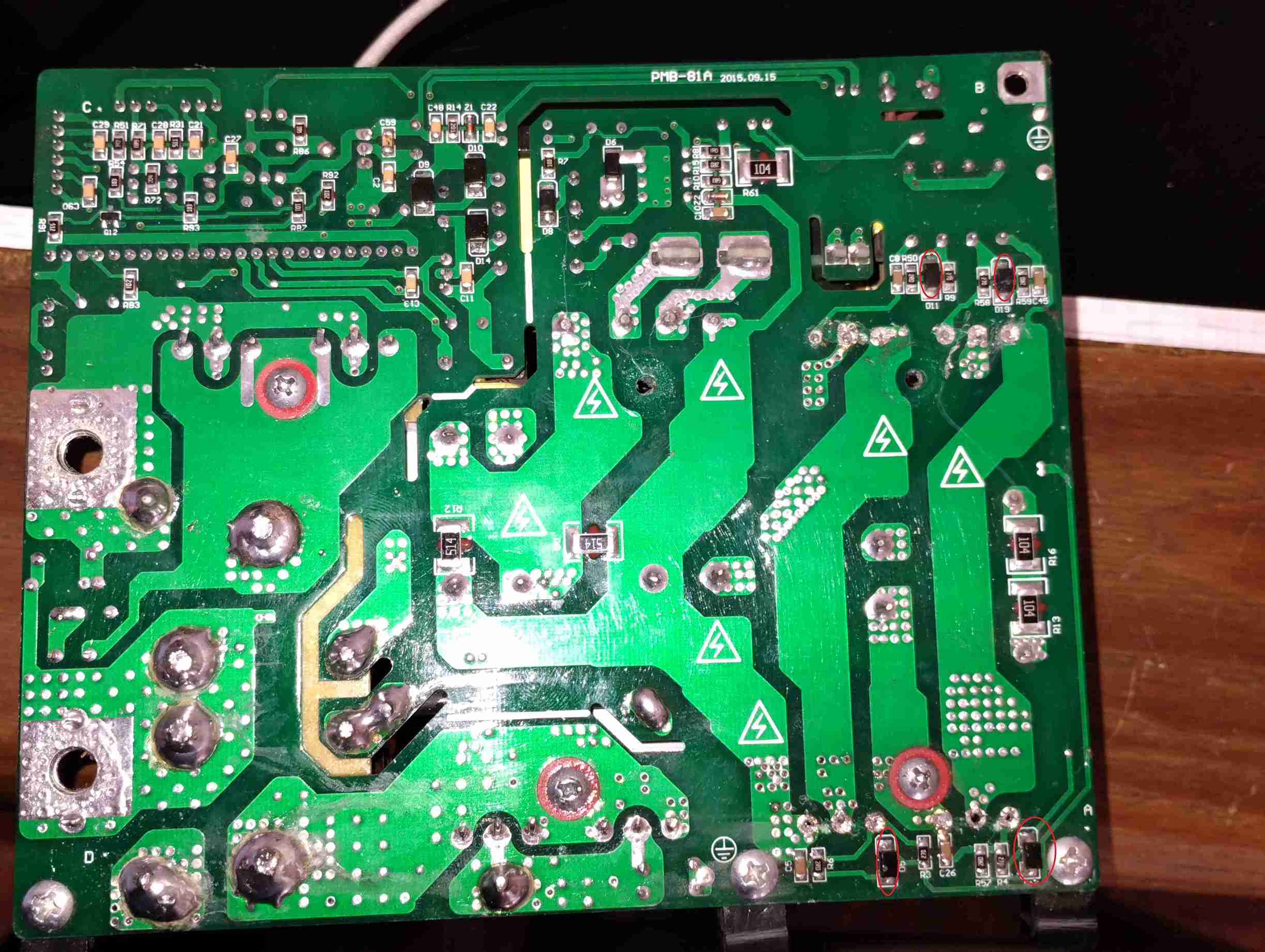

Maš pravdu lesana meral som tie diody zapojene a nenapadlo ma že ich premostuju tie odpory.Tie budiče ktore budia tie vykonove tranzistory sa nachadzaju kde?možno by sa dali nejako multimetrom zmerat .jedna di
oda bola isto vadna lebo znej bolo odlomeno.možno by sa to budenie dalo zmerat osciloskopom ja však osciloskop nemam.Tie vykonove igbt som meral odpajkovane a su isto zle piskaju všade zaujimave je že odišiel jeden spodny tranzistor a jeden horny 2 su v poriadku.ked ten budič bude zli tak tie igbt odijdu znovu že?

ten zdroj mi piska v otvoroch pre tranzistory tak tam ešte nejaka chyba bude v budeni viete mi povedat čo mam ešte skontrovat lebo sam to neopravim .Piska mi šlusmeter medzi gate a emitorom na plošaku a tranzistor tam nemam.
