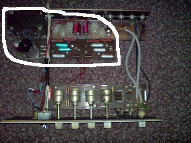

Zdravim,ted se mi pod ruku dostal zesilovac transiwatt 40 junior a podlouhem koukani dovnitr sem zistil ze by se dal tenhle zesilovac upravit
na jakykoliv vykon.Chtel bych to upravit timhle zpusobem.Oznaceny koncovy zesilovac bych odedelal i z trafem a koupil bych novy modul o pet ztrafem o vykonu 2x200W,a prezesilovac bych nechal stary.nejsem si jist jestli to tak pujde.

no, upravit zesilovac tim zpusobe ze vymenis zesilovac a zdroj jde bez problemu, jen jsi omezeny velikosti te krabice a proudovou zatizitelnosti vystupnich konektoru

Pokud ho máš vcelku i s krabicí a je funkční, tak ho nech tak a nerýpej do něj. Je to historický kus, kterého je škoda. Pokud chceš něco výkonnějšího tak to postav celé znovu, o moc dráže to nevyjde.

Souhlas, nechal bych jej jako nostalgický exponát.
No, a když porovnáš konec TW 40 a TW 120, moc rozdílů nezjistíš, ten nejpodstatnější je vyšší Ucc. Tak zkus do krabice narvat trafák s vyšším výst. napětím a výkonem - s toroidem to nebude takový problém - příp. zkonfrontuj s ním Uce0 použitých součástek, ať některá neodejde. Bacha také na napěťové zatížení stávajících elytů.
