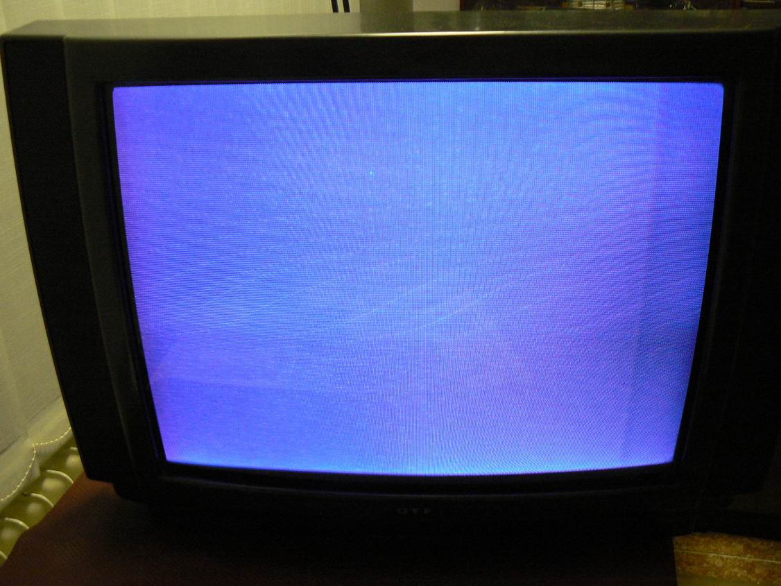

VN trafo je nové. Pri pozeraní to pôsobí rušivo.
Odfotil som modrí obraz, aby to bolo vidno.
Poraďte kde je chyba.
1010844.JPG- Pruhy v obraze

To ma nenapadlo, že obrazovka dokáže robiť aj pásikavo vlnité rušenie.
Som prekvapený a teraz neviem čo s tým.
A chcem sa spýtať - čo je to RKS
Manipulácia s káblami RGB na to nemá vôbec vplyv.
Kondenzátory mením aj na obraz. doske ( 200V) aj v zdroji (12V) skúšam ich aj zdvojnásobiť, ale žiadna zmena.
Diódy v RKS som zatiaľ nekontroloval.
Mimochodom vlniace sa čiary sú aj na TXT aj na napripojenom AV
Najpresnejšie trafili do problému „breta1“ a „Mysteri“ .
Áno – pri zmene jasu sa okamžite čiary menia, krútia , točia o 180° a ináč sa vlnia.
Tiež ten posun farieb je veľký. Napr. logá sú tri vedľa seba – červené, modré aj žlté. ( Korekčnými prvkami na hrdle obrazovky sa to nedá napraviť.)
Obrazovka je v zlom stave, ale to , že vytvára uvedené čiary som si nemyslel.
Je to ďalšia moja skúsenosť a je dobre že som o tom sem napísal.
Ďakujem všetkým za rady a pomoc.
Obrazovku sa budem snažiť zohnať a vymeniť (čo asi nebude tak hneď) hlavne pre to, aby som si utvrdil názor, že je vadná a vytvára rušivé čiary.
