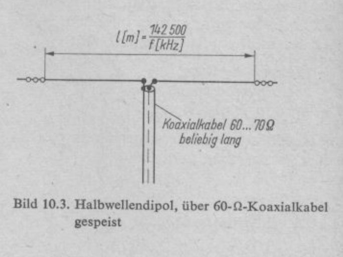

doporučuji ANTENNENBUCH - Karl Rothammel
(30.32 KiB) Staženo 142 x

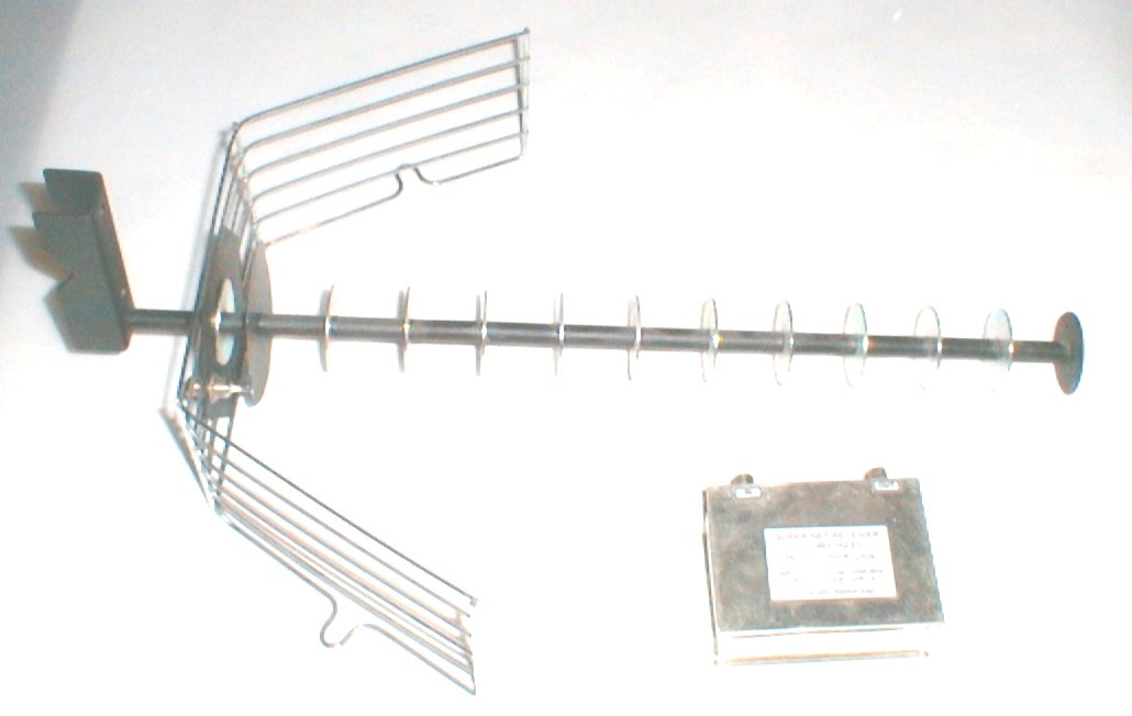

Než se objevilo PRE ECHO, byla ideální anténa klasické "síto" bez síta. Jenže zatím to vypadá, že budem lovit digitál stejně jako analog... :evil:
Atlan

#5 Příspěvek od Atlan »

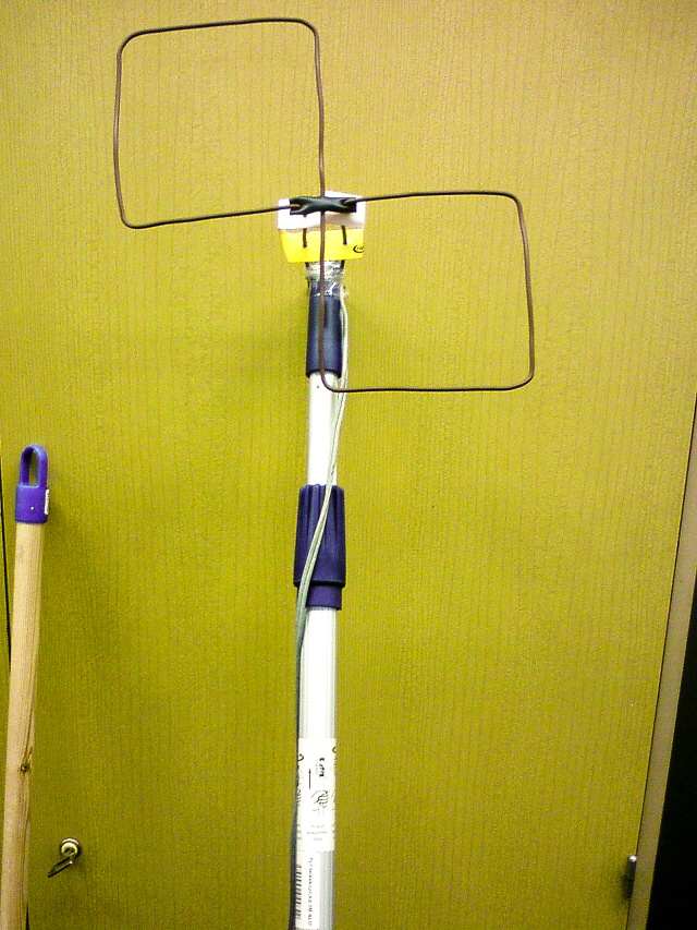

Jo, tak takových antén ( s reflektorem z košíku pod kočárek) jsme se kdysi nadělali hromadu pro příjem programu OK3.
Tato je trochu větší, protože měla pobrat kanály 32 a 39 (vysílač Krásné) - a skutečně je pobrala. Jen uklízečce jsme zabavili teleskopickou tyč na mytí oken a pak tyč s nasazenou anténou vysunuli pod úhlem asi 45° z okna.
Symetrizační člen je mimo záběr.
Skutečně to chodilo velmi dobře i bez reflektoru.
Teď tu čeká v koutě, protože přes zimu tu teleskopickou tyč nikdo potřebovat nebude a okno se nám na moc dlouho otevírat nechce.

Mohl by mi někdo vysvětlit jaký je rozdíl mezi anténou www.zive.sk a anténou na OK3 od Hilla? První anténa je nekřížená osmička. Anténa od Hilla je vlastně překřížená osmička. Připomíná zkroucený dipól. Která by měla mít větší zisk? Jak je to s rozměry - platí to samé co pro první? Na pohled jsou obě antény stejné, ale ta druhá je uprostřed překřížená. Jak je to s orientací antény od Hilla - zdá se mi že je otočená napůl mezi H V orientací první antény. Promiňte mi mou zvědavost, ale taky se snažím chytit DVBT zatím bez úspěchu ale asi je to dáno tím, že to potřebuju na 69k. (Tyhle antény jsem zatím nezkoušel ale chystám se na to).
Edit: přehlídl jsem zmínku o symetrizačním členu - to mi věc částečně vyjasňuje.
Přehlédl jsi i poznámku, že ta tyč se nevysouvala z okna ani svisle ani vodorovně, ale pod úhlem přibližně 45°. Pak ta "osmička" stála buď svisle, nebo ležela nekonečně vodorovně.
Polarizace, pokud by bylo třeba ji měnit, se "přepínala" otočením tyče kolem její vlastní osy o 180°. Charakteristika osmičková, reflektor žádný, tak to šlo.
