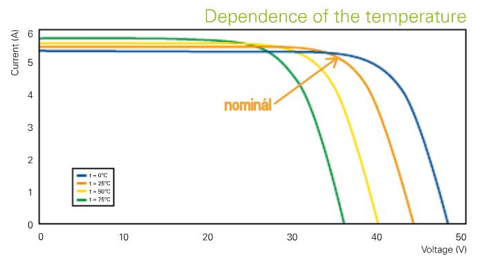

tomasjedno
Příspěvky: 6548
Bydliště: ZZ9 Plural Z Alpha
#12 Příspěvek od tomasjedno »
Andrea píše:Bez měniče se z panelu s nominálním výkonem při 18V dostane při 13.5V na baterce sotva 75% výkonu.
Není to až tak strašné. To nominální napětí je posazené už kousek do kolena charakteristiky, takže při dodávce do napětí =75% nominálu bude proud o chlup větší, a dodávaný výkon bude cca 80% nominálu.
Při porovnání s účinností měniče kolem 90% už pak ten rozdíl není nijak dramatický. To při pokojové teplotě.
Pokud by ten měnič ale uměl sledovat koleno, tj. při nízkých teplotách udržovat vstupní napětí vyšší, pak by to za hřích možná stálo. Dalších 10% výkonu navíc při teplotě pod 0°C přijde vhod a zkomplikování systému by to už mohlo ospravedlnit.

tomasjedno
Příspěvky: 6548
#15 Příspěvek od tomasjedno »
PeteBurns píše:Práveže je to dosť strašné, cucať z panelov 16A, keď by sa teoreticky dalo vyše 20A
Když se koukneš na ty teplotní charakteristiky, tak pochopíš, že z 18V fotočlánků dostaneš v letních vedrech do 12V akumulátoru prakticky to samé s měničem jako bez měniče.
