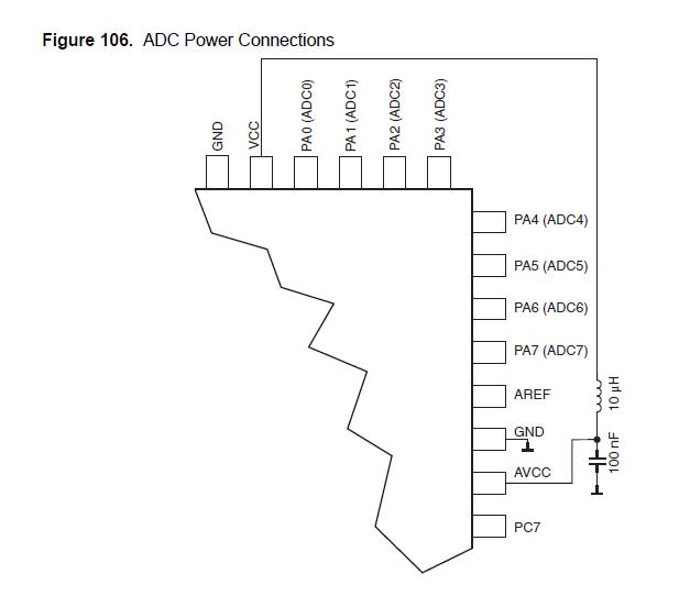

ATMEGA8,16,32 , na jejíž A/D převodník je napojen potenciometr nebo senzor zapojený jako napěťový dělič ?
Jedná se o to, jak správně zapojit konektory Aref Avcc, jak je správně odrušit

Používám toto:
http://www.avrprojects.net/images/AD%20 ... or_sch.png
ale nejsem si tím jist.

takto(príloha) mám zapojený AVCC(z datasheetu atmel) a hneď ako nájdem AREF tak uvediem aj to(ale tak sa mi marí, že ho blokujem voči zemi kondíkom len, v prípade ak používam vnútornú referenciu)
dodatok: nikdy nič seriózne som s uvedenými procesormi zatiaľ nerobil. takže nezaručujem , že je to najsprávnejšie riešenie.
s pozdravom, ii
avcc.jpg- (23.47 KiB) Staženo 140 x
http://avrmercubuana.files.wordpress.com/2010/07/adc_lcd.jpg
je tam aj ten LC filter na vstupe AVCC, aj blokovací kondík na AREF(v tom prípade je samozrejme nutné použiť vnútornú referenciu). Snáď pomôže, resp. niekto iný napíše iné vhodné možnosti. S pozdravom, i
