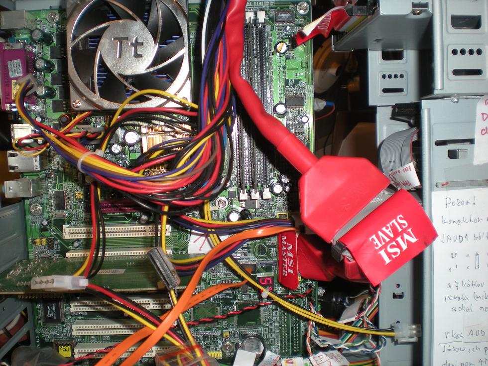

Memori testing 524288K -OK Magic health teploty a volty....su dobre !
Press DEL to enter SETUP.ALT+2 to enterAUDFLASH.
08/28/2003-KT600-8237-6A....
NA DISPLAY JE CISLO 56! V manualy som nasiel cisla a pismeno pritom.Samu 56 som nenasiel.Samo ze asi budem musiet zavolat to nastavit len sa pytam aka chyba je 56Tu su obr.Bez elytov tato

Dalsia vec - aky mas problem ? Po zapnuti to zjavne funguje a na tych displayoch zobrazovali dosky permanentne nejake veci aj ked normalne fungovali a teda take kody nemusia byt uvedene v manuale kedze doska funguje tak sa zrejme o chybu nejedna .
Taky kod napriklad moze oznacovat aj to ze POST - OK, cakam na load systemu ci pripojenie disku a pod. zalezitosti .
Ale gratulujem k oprave ak teda predtym bola doska mrtva tak dobra praca .Uz aj to ze sa zapne a vidis aspon BIOS Post screen je pokrok .
Teraz napis co potrebujes este poriesit .

Bude treba nieco nastavit mozno v biose ,alebo len stlacit jedno z tych povelov?Odchadzam pomoct vyprazat mast,kto bude mat chut nech napise ako dalej,na co kliknut .Aby som nemusel do biosu ,myslim asi treba stlacit ALT+2,lebo enter je vstupit,nieco malo z englis viem?Co potom vyskoci ale netusim.
To co si napisal : Press DEL to enter SETUP.ALT+2 to enterAUDFLASH.
08/28/2003-KT600-8237-6A.... ,, je uplne normalna hlaska ktora tam bude pri kazdom starte PC a nic to neznamena, budto odfot tu obrazovku kde ti to stoji, pripadne odporucam aj slovnik : http://translate.google.com/ , urcite pomoze aj to pri zistovani .
kazdopadne ak by tam nebolo nieco ako Press F1 to continue tak to moze byt zaseknute z dôvodu nejakej chyby napriklad radic - zly disk, zle nastaveny master/slave na disku, zly radic, zly kabel, zla opticka mechanika atd., Idealne odfot monitor kde to stoji a potom poradime pretoze co si sem napisal z toho nevidim ziaden problem iba uplne normalny POST po beznom spusteni PC .

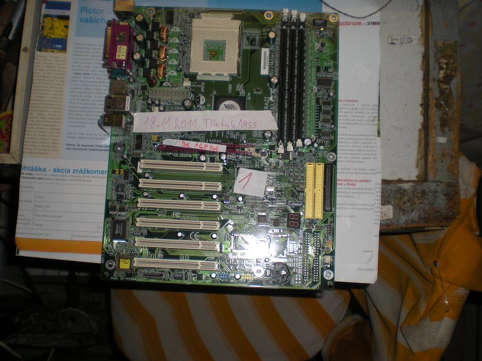

To Philip aj tebe sa podakujem,co stym spatne nast.... robit,je to zlozite pre odbornikov iba?Jampy som nechal ako boli standartne 1a2 1a2.Tu su obr.urobte si trochu chut, som tam aj ja ten pomocnik majstra.

Teraz ku doske PC.Teraz som pozeral dal som do nej tieto dve RAM 256 MB DDR 400 CL3 256 MB DDR400Mhz PC3200 M . HDiskMaxtor Model6V 160EO 160GB SATA 3.0Gb HDD Signalizuje zo spodu hohe ked citam65 alebo 6S Zvrchu dole59 alebo S9 Ako sa to vlastne cita?Co sa da s tym robit,povytahoval som HDD ako niekto pisal aj CD mech a toiste .Raz som klikol pri nabehovani asi biosu na delete a vyskocilo:Entering setup,please wai .Aj power saver active.tam naskakuje.Neviete co s tym ,jasne ze zavolamniekoho ale coby ste aj jemu poradili? Vdaka.Idem im este pomahat,ak bude treba.
