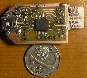

tatous
Příspěvky: 122
Registrován: 06 zář 2004, 00:00
Bydliště: Střední Čechy
#10 Příspěvek od tatous »
programuju s AVR-ISP. Programuje pod AVR Studiem 4, port USB, vyzkoušeno i na noťasech. Cena lehce přes stovku.
(48.06 KiB) Staženo 134 x

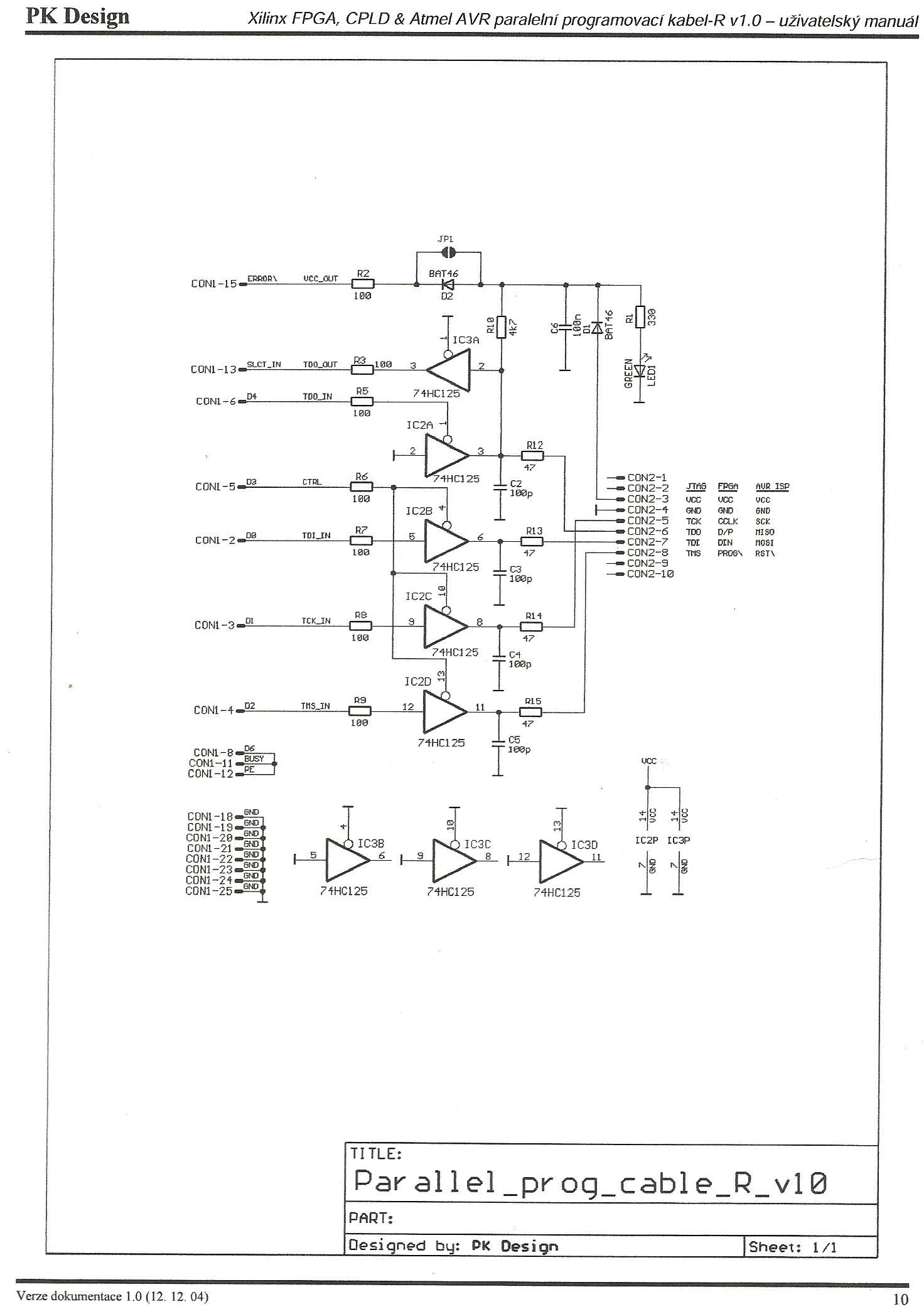

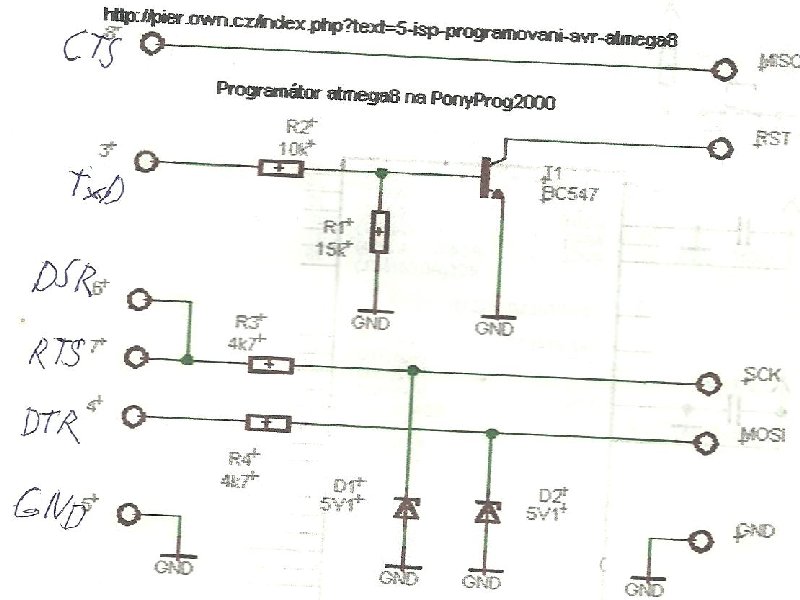

markoni
Příspěvky: 2312
Registrován: 30 říj 2006, 00:00
Bydliště: Poblíž Zlína
#11 Příspěvek od markoni »
Zdravím
Já na programovaní atmegy8 používám programátor viz 2 obrázek ale ten odkaz na tom skenu nefunguje pomocí ponyprog2000 na sériovém portu v systému WXP home SP3 úplně v pohodě.Ale když jsem si postavil programátor na paralelní port Jtag viz 1 obrázek tak jsem tvrdě narazil protože můj systém nedovolil na LPT1 sahat tak bych potřeboval sehnat schéma na jtag na sériový port aby ho podporoval program Urjtag.exe díky
(219.02 KiB) Staženo 164 x
(62.11 KiB) Staženo 151 x
Andrea
Příspěvky: 9340
#12 Příspěvek od Andrea »
markoni píše:tak bych potřeboval sehnat schéma na jtag na sériový port aby ho podporoval program Urjtag.exe díky
Kdyby ses podíval do dokumentace, tak bys zjistil, že žádný takový interface není, podporuje jen na LPT nebo na USB.
markoni
Příspěvky: 2312
#13 Příspěvek od markoni »
Andrea píše:Kdyby ses podíval do dokumentace, tak bys zjistil, že žádný takový interface není, podporuje jen na LPT nebo na USB.
Tak nějaké osvědčené schéma Jtag na USB co by podporoval Urjtag.exe díky
