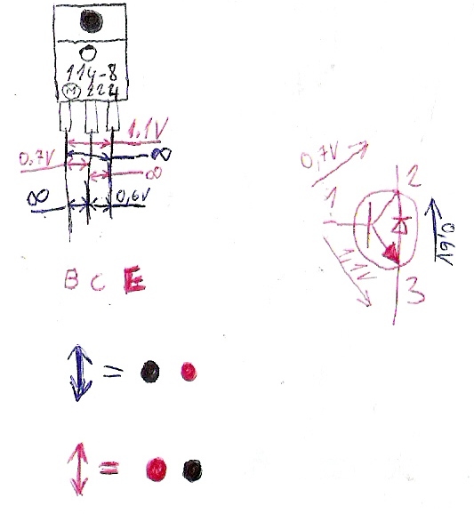

Zdravím,
z něčeho jsem tenkrát vytěžil tranzistory v TO-220,podle testu diod pomocí M830B jsou to NPN se zpětnou diodou mezi E a C,úbytek B-C asi 0.7V,B-E asi 1.1V a E-C 0.6V,opačnou polaritou nekonečno.
Jedná se o TO-220 s obvyklym rozložením B-C-E,první řádek 114-8,druhý řádek znak Motoroly a číslo 224.Jsou lakovaný nějakym nafialovělym prúhlednym akrylem,při focení hází odlesk,značení je vidět jen pod úhlem.
potřeboval bych zjistit Ib,UceMAX,IcMAX,Pmax a mezní frekvenci,případně jestli těch 5ks vyhodit.
Google najde na dotaz několik MCU a nějakej malej vf tranzistor.
THX

#3 Příspěvek od weed_smoker »
Teoreticky ano,akorát na jednom je ve druhym řádku 222,na prvnim řádku maj všechny 114-8.
BTW. nevim,jak se přesně měří tyristor,mě u dobrých kusů šlo měřit tim M830 jen K-G,proti A oba vývody nekonečno,u triaku nic.Tohle ukázalo Ucb asi 0.7V a Ube asi 1,1V a pak tu zpětnou diodu mezi E a C(0.6V),podobně jako 2SB791,ale s opačnou vodivostí.
Přes ten nátěr nejde součástka fotit,leskne se.
(62.48 KiB) Staženo 138 x
