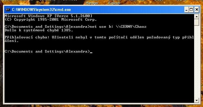

Co mi píše NET je v příloze. Chyba 1385. Což je změna, bývalo to jiné číslo, jdu hledat, co to znamená.
Clipboard01.jpg- (34.62 KiB) Staženo 102 x
Administrative Tools>Local Security Settings>Local Policies>User Rights
Pravým na Access this computer from the network>Properties>Add Users or Groups a tam zkotrolovat.
