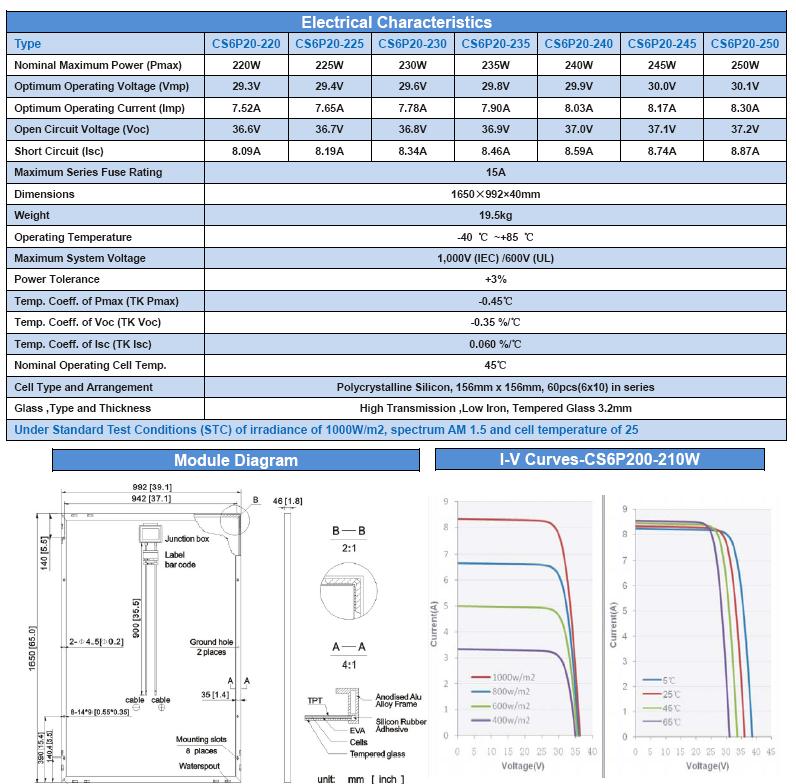

V létě je sakra poznat teplotní závislost na výkonu - čím teplejší panel tím menší výkon dokáže dodat. Takový typický 250Wp panel může při -15°C dávat třeba 270W, při +20°C nominálních 250W a při zahřátí na +70°C už třeba jen 210W...
V každém datasheetu je tato hodnoty uvedena - "temperature coefficient of Pmax" [%/°C]
