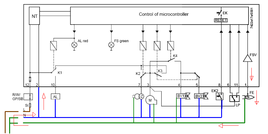

Jak by šlo bezpečně vyřešit spolehlivou funkci ionizační elektrody, když místo separace N a PE je dost vzdálené? Viděl jsem to řešené tak, že celý zapalovací automat (i s ventilátorem) je přepojen z N na PE. Napájení elektroniky není oddělené od sítě.

Problém s "FIčkem"? Kolik tam teče mA? Nebude spíš problém někde jinde a proudy se jen posčítají na výpadek?
Viděl jsem to řešené tak, že celý zapalovací automat (i s ventilátorem) je přepojen z N na PE toto moc nechápu - pak ten chránič bude lítat pořád, jestli jsem to dobře pochopil.
Ten hořák je odizolovaný nebo natvrdo uzemněný?

Takže rozdíl napětí mezi N a PE? Obávám se, že přepojením jednotky z N na PE se řeší důsledek, ale ne příčina. Podotahovat spoje v zásuvkách a kontrola krabic elektroinstalace by nepomohla?

Tudy asi proud nepoteče, tohle se zkoušelo snad stokrát.
Je to výrobní hala.
Z rozvodny je přívod do rozvaděče pro ty hořáky 4žíla (4Bx50).
Odtud, kde je N a PE separováno, je k jednotkám hvězdicový rozvod.
Délky se pohybují od 40m do 200m.
Jednotka obsahuje tento hořák, 3-fáz ventilátor a trafo pro MaR terminál (ten je galvanicky oddělený)
Mám spíše podezření na rušení, protože napájecí kabely jsou natahány různě ve žlabech se všemi ostatními a proud ionizace (resp. ty mikroampéry) urazí v tomhle prostředí od 80 po 400m (resp. dvojnásobek napáj.kabelu)

Zapojit kontrolu proti N by bylo složitější, protože se kontroluje vodivost mezi pomocnou elektrodou a "kostrou" hořáku, která je spojena s PE.

Automat je Siemens LMG21, bez svorky PE, to schéma nahoře je platné.

Odzkoušej sejmutí plamene pomocí diody.Po zapálení plynu, v bezpečnostní době, připoj katodu diody vodivě na kostru hořáku.Anoda diody je připojena na svorku ION na zapalovací elektronice.

Oddělovací trafo, za ním spojit N a PE a uzemnit, jednoduší by bylo propit N a PE(přímo hořák automatika) odporem cca 1k, ale není jisté jestli to pomůže.

Ten ionizační proud je DC, že. Jak se teda vlastně plíží proti automatice? Kapacitama asi ne.
#15 Příspěvek od ZdenekHQ »
Ten snímač je vysokoimpedační, většinou s nějakým FETem na vstupu a měl by být přímo u kotle. Pokud se to tahá dál, tak galvanicky izolovaný převodník na proudovou smyčku.
