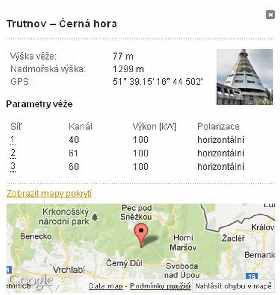

protože máš nastaven CH32 z jiného směru a ten má odrazy !!!
Černá Hora má CH40, CH60, CH61 !!!
(113.47 KiB) Staženo 113 x
(107.43 KiB) Staženo 117 x

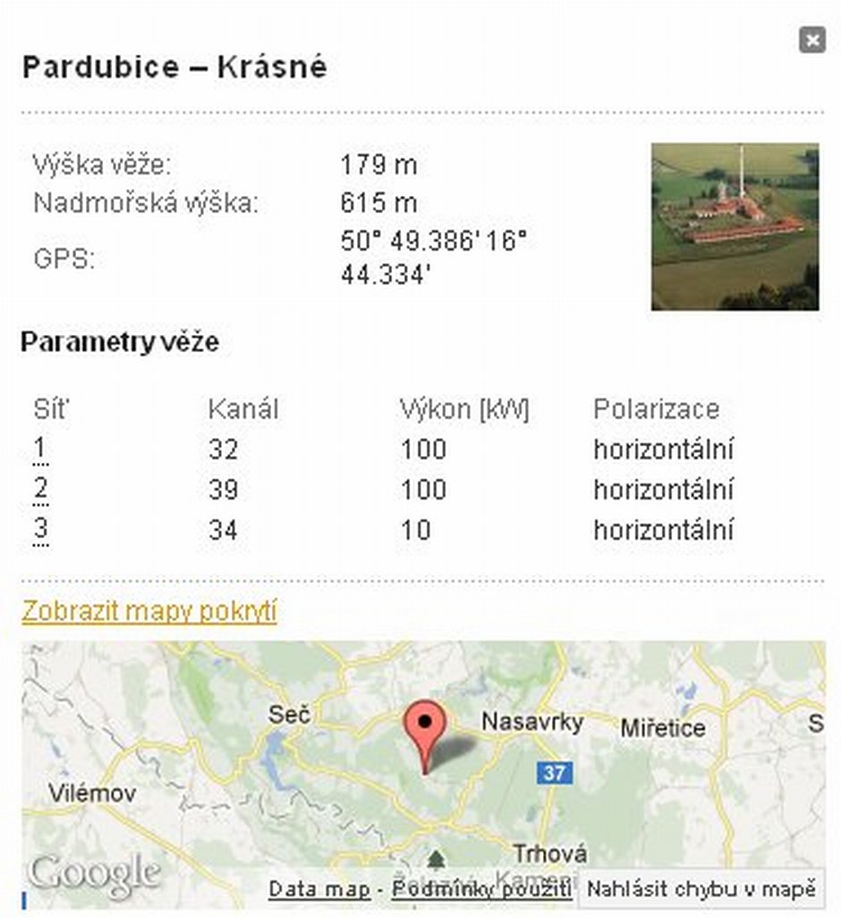

Tak jsem mezitim koukal na internet na kanaly DVB-T v nasem okoli. A zjistil jsem, ze 32K neni Cerna hora, ale Krasno, coz je uplne na druhou stranu. Uz se nedivim, antena je nasmerovana na Cernou horu
a Krasno chytala pres svy zadni "sito". Ale ze to Samsung TV nevadilo je zvlastni.
Asi to vzniklo kdysi pri automatickym ladeni, nejdrive se nasel 32 kanal a 40 byl jako duplicitni byl vymazan.
Tak jsem "nadsene" rucne preladil TV i DVD na 40 kanal, coz by mel byt multiplex CT na Cerny hore. No a situace se prevratila, DVD chodi vsechny multiplexy a na TV zacal vypadavat multiplex CT, 40 kanal.
Tak ted uz teda vubec nevim, co se to tady deje...
