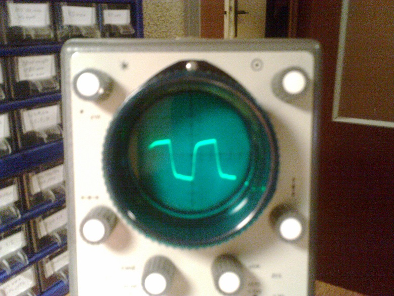

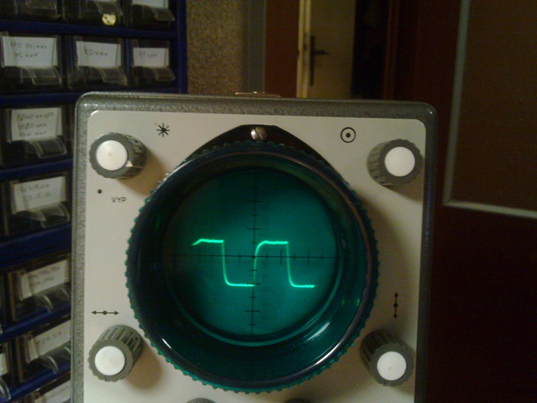

Pri podrobnejsom skumani som dosiel na to, ze sa lisi budenie IC201 a IC202.
Na G (pin 4) IC 201 je trosku iny priebeh ako na G IC202.
Je to vidno na obrazku. Je to OK, alebo je to nejaky problem?
Takyto priebeh mam pri opakovanych meraniach, cize nie nahoda.
(238.3 KiB) Staženo 221 x
Priebeh na G IC201

Priebeh na G IC202

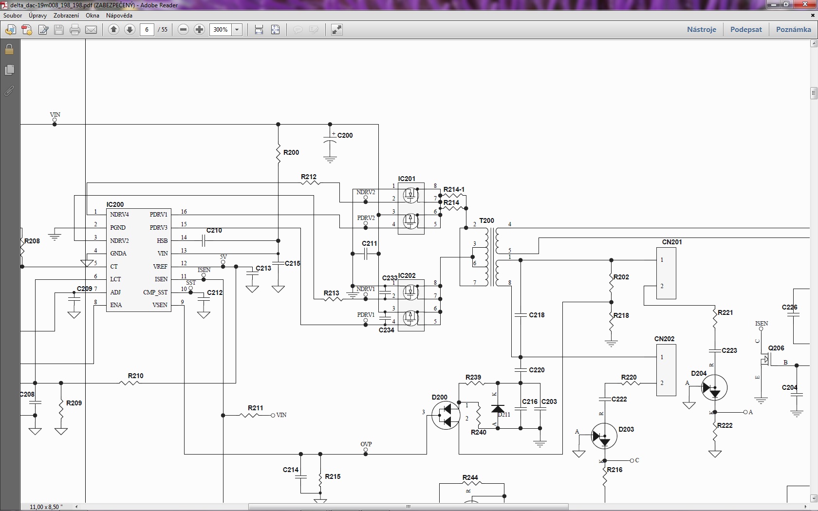

Peterseal píše:ze sa lisi budenie IC201 a IC202.
Tranzistor IC202 má mezi G a S zapojeny kondenzátory C233 a C234.
Na tom R214 (a R214-1) by mělo jít změřit proud tím trafem, když si předem změříš jeho hodnotu.
Asi, bohužel, přichází ke slovu výměnkařina.

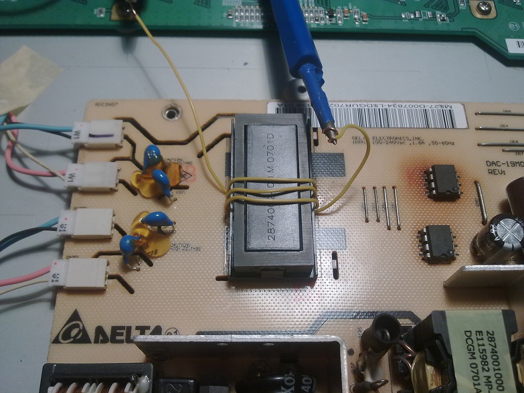

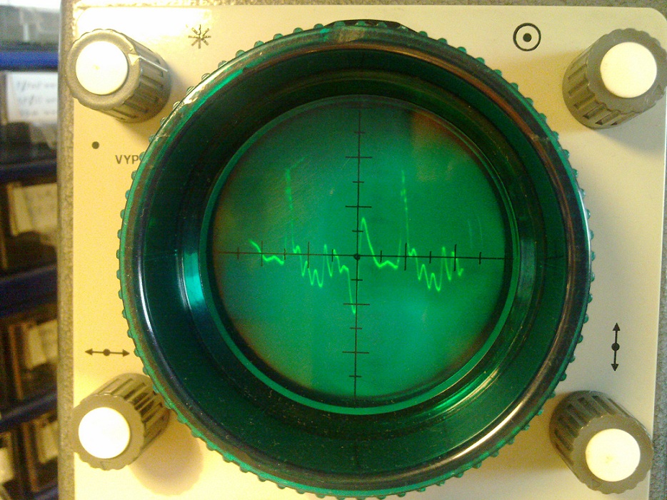

Zmeral som priebeh napätia, ktore sa mi naindukovalo v 3 zavitov drôtu navinuteho na trafo.
Na vystupe by mal byt sinus, ale toto je uplny bordel.
Co z toho usudzujete?
Zavity navinute na trafe

Preibeh näpatia
