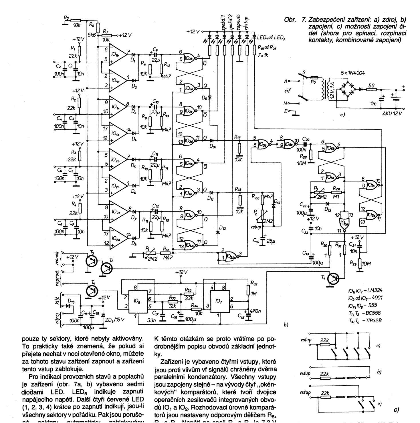

Zdravím všechny,prosím o radu jak dál.Ubastlil jsem jednoduchou ústřednu alarmu(tedy zatím jen její část)a mám problémy s obvodem LM 324.Sehnal jsem jen LM 324 N ,předpokládám,že je stejný.Teď k problému:
Vstupní část IO-1 a IO-3 s LED na výstupu,odpory P1,R16 a R17 ,také zapojeny,jinak nic.Bohužel po připojení napětí LM 324 se začal silně zahřívat.Mám zkušební desku pro práci s IO,odpájel jsem součástky,několikrát zkontroloval zapojení ,výsledek stejný.Vzal jsem nový IO a zapojil jenom napájení 12V a obvod odebíral 80mA.Nevím proč a nemohu se pohnout dál.V příloze posílám schema a prosím odborníky o případnou radu,jak dál a kde dělám chybu.Předem děkuji.

Schému neprečíta ani Ostrovid. Kto má hľadať zdroj (rozumej- časopis/ročník/čislo).
Schéma nie je zapojenie.
Daj tu foto tvojho hniezda, inak ti ťažko niekto pomôže, musel by mať veštecké gule.
Najskôr ti to zbesilo kmitá.
Treba ošetriť napájanie keram.kondenzátorom cca 100nF.

Zdravím,co se týče toho kmitání,zkusím to napájet z baterie,ještě to napájení kondíkama ošetřím,předtím ale ještě provedu pokus s uzemněním všech vstupů.Také se pokusím něco udělat s tím schematem je to už velmi staré z AR -B(modré)92.
Tak teď jsem provedl pokus s uzemněnými vstupy a blokovaným napájením a měli jste naprostou pravdu-zběsile to kmitalo.Teď to mělo odběr malinko přes 1mA.Takže díky moc a zkusím to znovu pozapojovat,doufám,že už to pojede.Určitě dám vědět.Procesorovi pošlu i foto,ale je to ,,vrabčí hnízdo",jako při pokusech.

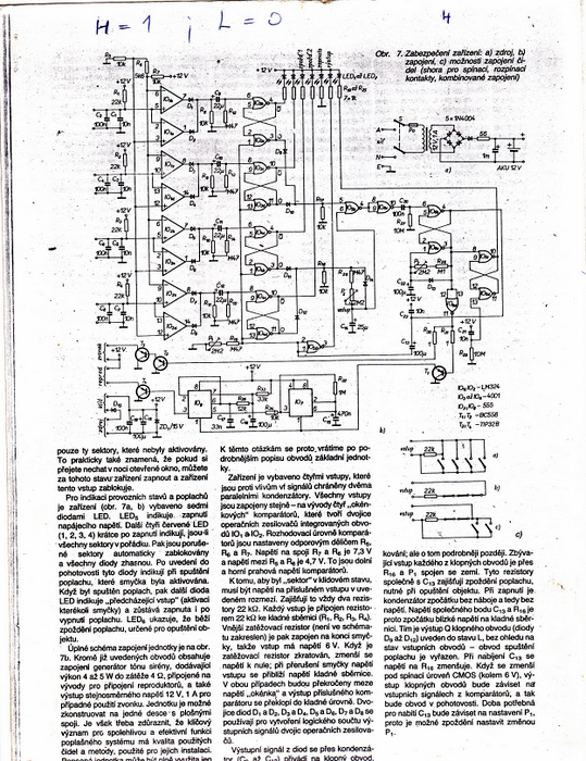

dovolil jsem si ze své zahrádky

Ten dělič z odporů R5, R6 a R7 se mi nelíbí. To bych asi zkusil zablokovat nějakou keramikou. Takhle to může ledacos pochytat, asi by záleželo na každém kousku "drátu", na prostředí,...

Však tie drôty od R5 ...R7 nikde neťaháš... Slučky majú dokonca po dve keramiky 10 a 100nF... Vhodné budú twist-ované vodiče.
