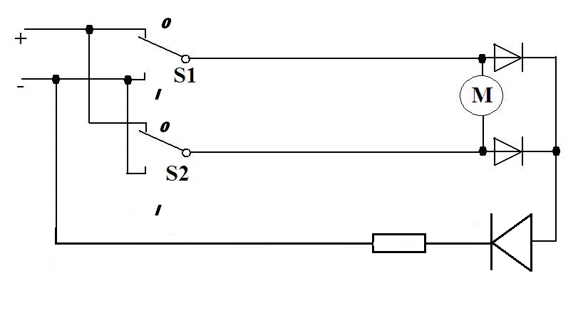

Popis: mám DC elektromotor jeho pravý a levý chod ovládám pomocí jednoduchého 3pol 6pin přepínače viz schéma níže. Polohy jsou tedy nula nebo pravý či levý chod motoru. Vedle motoru mám světlo z led diod na 3V
Problém: k motoru a světlům vede jen 3 žilový kabel (mám to kvůli tomu, že jsem použil šňůru od PC napájení kde je pěkná zásuvka )
Moje zkušenosti: Zkoušel jsem různé zapojení pomoci diod, ale kvůli problémům jako například, že se při změně chodu motoru střídají dva vodiče na kladný a záporný, spínač je v poloze 0 kdy zmiňovanými vodiči nejde žádný proud, to že led světla vyžadují ke svícení jasně dané +a - mě uvádělo v bludný kruh.
Formou pokus-omyl jsem se dostal k řešení že motor vždy zvládal pravý-levý chod, ale na jednu z poloh led světla svítila málo, nebo naopak až příliš hodně, nebo vůbec. Prostě pro mě asi neřešitelný problém.
Otázka:
Lze to vyřešit , popřípadě jak ?
Má cenu si nad tímto lámat hlavu? Vím, že je nejednodužší použít 4 žilný vodič a je po problému, ale čím víc jsem nad tím přemýšlel tím míň jsem to chtěl vzdát - prostě se z toho stala výzva pro mě jako amatéra. Bohužel jsem na řešení nepřišel teď je to spíš o tom že mě zajíma zda je to vůbec možné v domácích podmínkách a se znalostmi elektroniky ze základky a stavební průmyslovky vyřešit ?
Děkuji

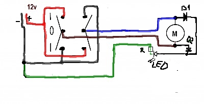

#5 Příspěvek od procesor »
Dve diódy a odpor podľa If Led-iek

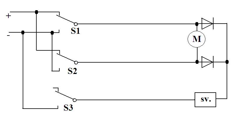

Když vynecháme takové triky, jako používají železniční modeláři (do kolejnic se kromě DC napětí pro motor přivádí AC napětí vyšší frekvence, aby šel vláček rozsvítit i když stojí), napadlo mě takové přijatelně složité zapojení.
S1 - přepnutím se motor roztočí na jednu stranu
S2 - přepnutím se motor točí opačně
S3 - zapne světlo sv.
omezení:
- pokud se přepne S1 i S2, motor stojí a světlo nejde rozsvítit
- při zastavování je motor vyzkratován, čímž je uměle bržděn

procesor píše:Dve diódy a odpor podľa If Led-iek
Byl jsi rychlejší... Ale když motor bude stát, ten + se tam nemá jak dostat...

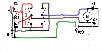

#11 Příspěvek od procesor »
Tak, tak s P-mosom a ochranou Ž-iarovkou by to malo

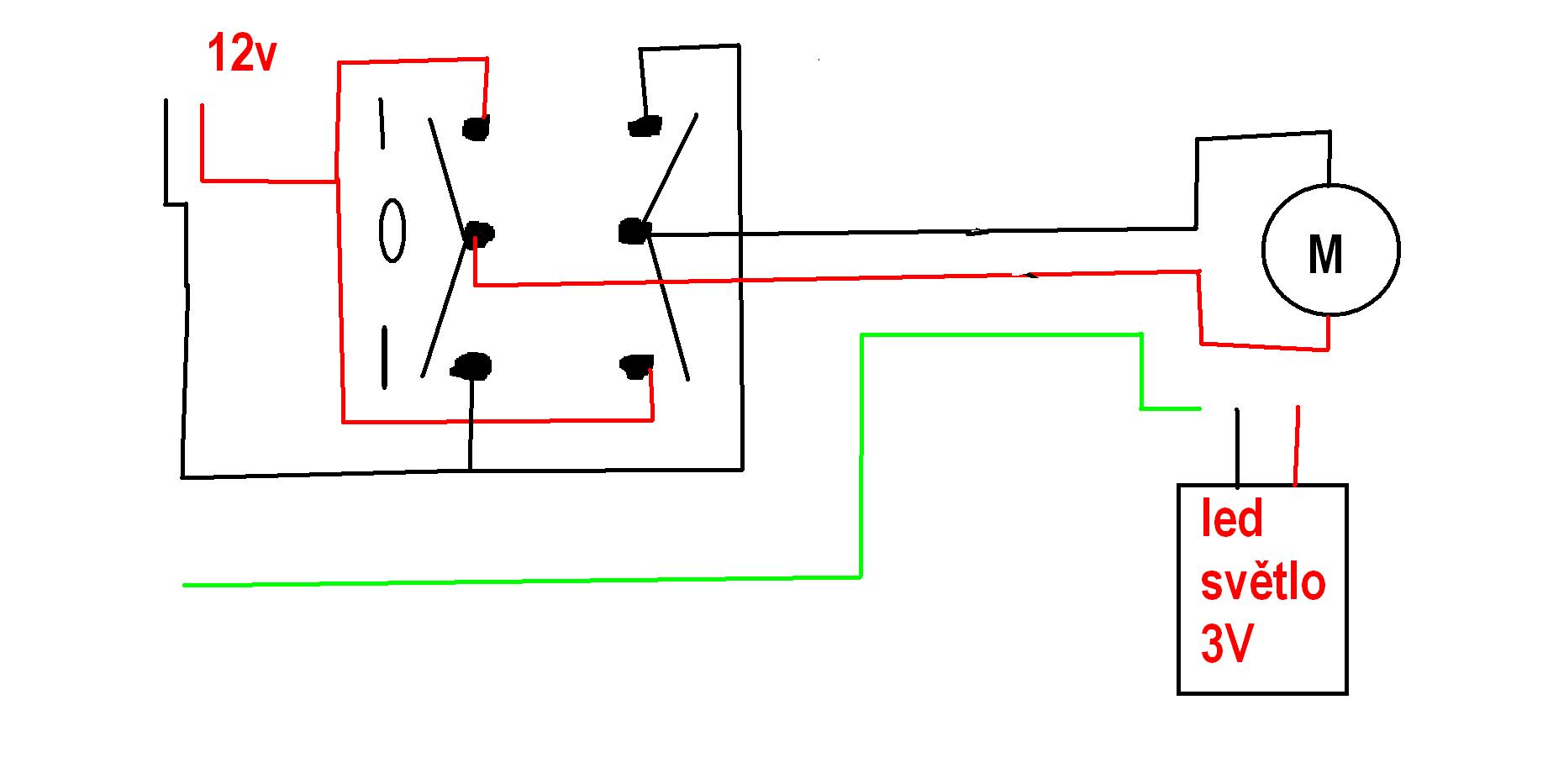

#12 Příspěvek od ok1hga »
to původní trojžilové zapojení úplně stačí, jen budou potřeba dva samostatné přepínače . . .
a) S1 -> 0; S2 -> 0 = motor stojí, světýlko svítí
b) S1 -> l; S2 -> 0 = motor točí, světýlko svítí
c) S1 -> 0; S2 -> l = motor točí na druhou stranu, světýlko svítí
d) S1 -> l; S2 -> l = motor stojí, světýlko zhasnuté
(32.88 KiB) Staženo 159 x
