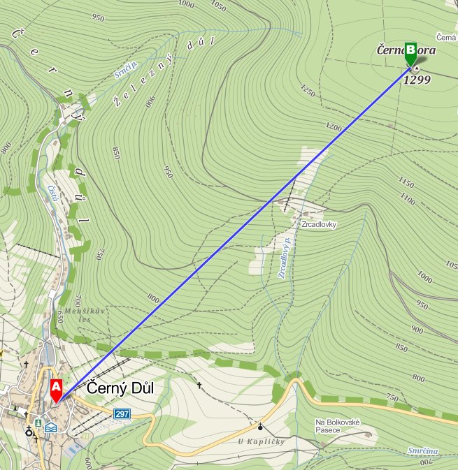

#5 Příspěvek od ok1hga »
kup tu nejlacinější anténu bez zesilovače, otoč ji na Černou Horu a zkus to . . .
není to daleko a profil je taky celkem dobrý.
spíš bych viděl problém v jakémkoliv zesilovači, bude přetížen silným signálem !

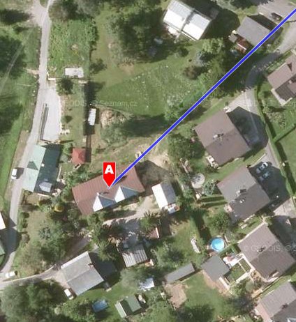

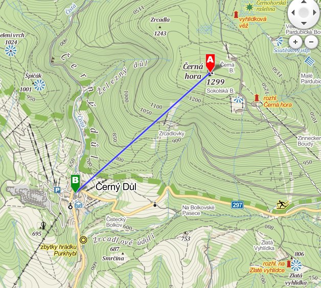

#10 Příspěvek od ok1hga »
to prostě musí chodit !
anténu na střechu toho domku, co jsi sem dal tu pozici, natočit na Černou Horu a musí to fičet . . .
(124.28 KiB) Staženo 241 x
(4.64 KiB) Staženo 255 x
(52.58 KiB) Staženo 235 x

#12 Příspěvek od ok1hga »
monterjirka píše:Na tu dálku snad ani není možné, aby to nechodilo...
. . . ale je to možné !
dá si tam anténu se zesilovačem a bude to mít na 100% zahlcené
a nebude to chodit.

#13 Příspěvek od Hill »
Obávám se, že ten profil v tomto případě není moc přesný, buben má, řekl bych, skutečné převýšení větší a navíc profil nepočítá s lesem. Tam se skutečně ani v analogu nedalo předem odhadnout, kdo chytí aspoň odraz od lomu na protější stráni, a kdo bude mít smůlu. Znám to tam, však on Tomáš ví, i když u mého posledního lítání s televizí a dipólem po černodolských stráních ještě tuším nebyl...
Tohle je stráň zvaná Cvrkalov (i když ten doslova vzato začíná o dva domy východněji), jejíž poloha a sklon umožní příjem z vysílače Černá hora spíše jen náhodou, kupodivu ani zesilovač nebývá přebuzený přímým signálem, který je tam daleko slabší, než by se dalo očekávat, zato je znehodnocený odrazy často silnějšími, než přímý signál. Říkali jsme tomu, že anténa kouká do mrtvé zóny, i když ten hřbitov za to nemůže...
Máš docela kliku: přímo na jih máš v zákrytu jak Chlum, tak Krásné, překážky sice do Fresnellovy zóny nějaké zasahují, ale žádná až do osy spojnice antén.
Kvůli případnému odrazu od střechy bazénu si asi budeš muset pohrát s výškou antény nad terénem v rozsahu asi tak metru, ale to musí jít.
Momentálně by tedy stačila anténa TVa 21-60 (plzeňské síto velké husté) bez zesilovače, případně o nějaké 3dB výkonnější Alcad MX-045, delší bych vzhledem k nehomogennímu poli nedoporučoval, samozřejmě také bez zesilovače.
Pokud by byl zesilovač potřeba pro uživení více přijímačů, pak jedině až v rozvodu před rozbočovačem (nebo aktivní rozbočovač), tedy v místě, kde je signál už zase o nějaký ten decibel slabší. Odrazy silného signálu z Černé hory by totiž signál v zesilovači v anténě snadno a spolehlivě znehodnotily. Na anténu s vestavěným zesilovačem radši zapomeň, tak lineární širokopásmový zesilovač neexistuje, aby v něm při přítomnosti silného místního signálu nevznikla křížová modulace. A víš, že se úroveň odrazů v místě s počasím mění i o 20dB.
Možná ti nakonec nezbude, než před ten zesilovač objednat ještě propust laděnou na kanály 32, 34, 39 a 45 (například tuto). A třeba i na kanál 50 (v tom případě musí být použitá předladěná propust pro 5 kanálů), jakkoli je vysílač Větrný Jeníkov daleko, je jen o 4° na západ od uvedeného směru, výkon má slušný a je vysoko - podle mne bude mít stabilnější signál, než nějaký odraz signálu z rozhledny na Černé hoře...., i když to by spíše chtělo samostatnou anténu se selektivním zesilovačem jen pro kanál 50 a pak signály do rozvodu sloučit.
