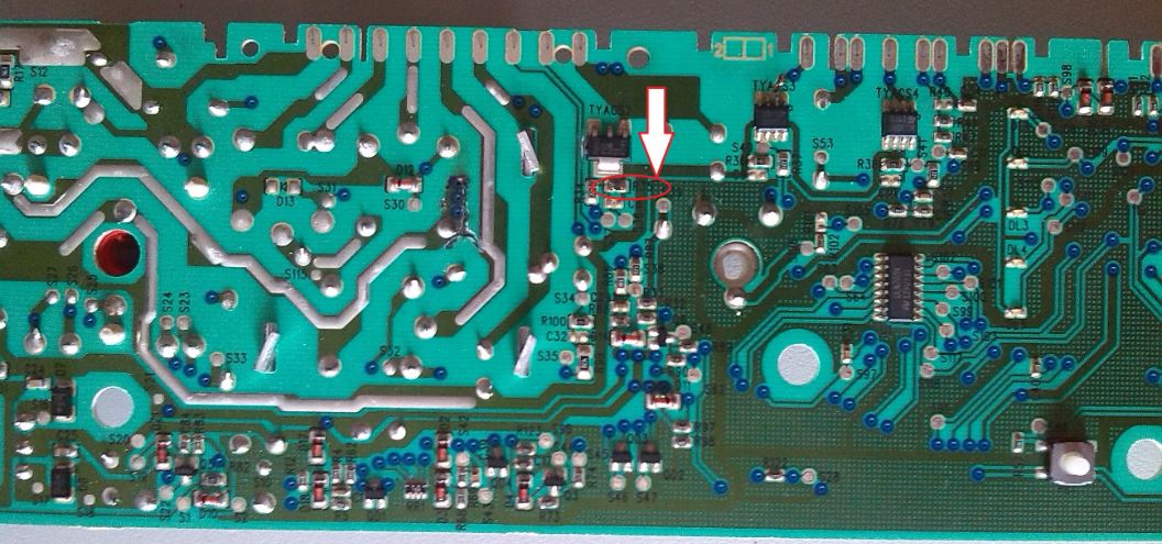

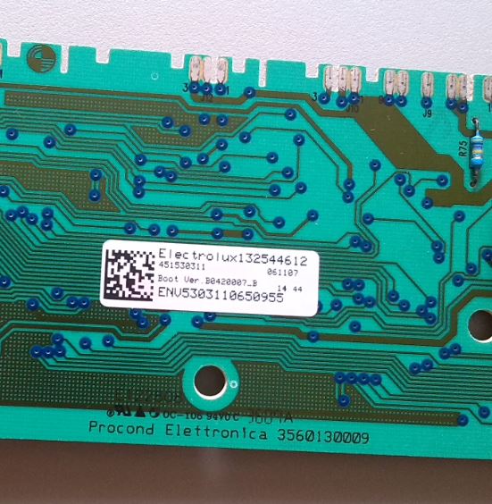

potreboval by som od Vás poradiť ohľadom chyby práčky. Pri praní nevypustila vodu a začala napúšťať novú, bola ručne stopnutá. Po vypustení vody (ručne) už nešla. Pri navolení pracích programov párkrát otočí bubnom, zastane, zníži navolenú teplotu na studenú a tlačítko Pauza/Štart bliká zeleným. Pri plákaní/žmýkaní otočí párkrát bubnom, zastane a tlačítko Pauza/Štart začne blikať zeleným. Pri prehliadke práčky som zistil, že čerpadlo ide, ale AC Switch ho nezopína. Na elektronickom module som našiel spálený R35, ktorého hodnotu neviem zistiť a preto by som ju od Vás potreboval (prípadne schému).
Za pomoc ďakujem.
