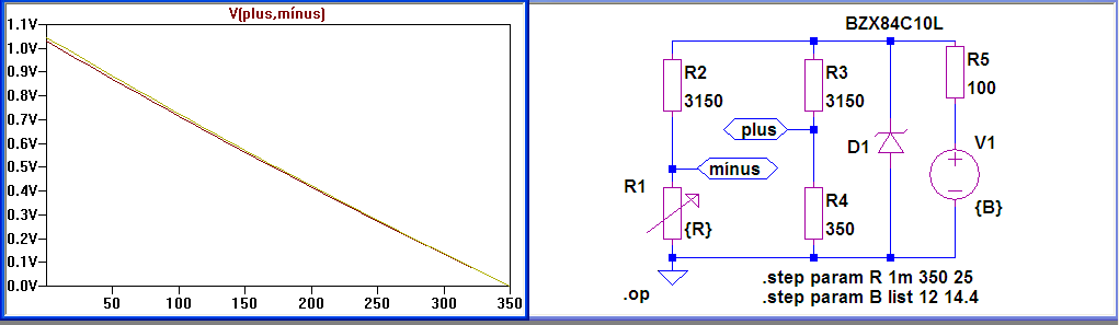

Dá se to řešit i bez důmyslné elektroniky. Mezi "plus" a "mínus" se připojí voltmetr (elektronický), a může být dojezd co milivolt, to kilometr. Podle průměrné spotřeby se dají hodnoty R2, R3.

Omlouvám se, v elektrotechnice nejsem nějak moc sběhlý(holt mi to uteklo a teď už ten zájem těžko doháním), ale ten proměnný odpor R1 bude, předpokládám, můj reostat v nádrži, .op výstup k palivoměru... Ale to V1? :)
Bernard
Příspěvky: 3654
#12 Příspěvek od Bernard »
Taky se omlouvám, on to není definitivní návod, ale jen demonstrace určité možnosti můstkového řešení pomocí simulátoru. V1 je zdroj s napětím B, a to má velikost podle příkazu .step 12 a 14,4 V. Odpor R1 je ten reostat, hodnota jeho odporu se mění od 1 mΩ do 350 Ω, výstup pro palivoměr je to <minus>, příkaz .op spouští režim simulace na vyhledávání stejnosměrného pracovního bodu. Graf ukazuje rozdíl napětí mezi <plus> a <mínus> v závislosti na odporu reostatu a napětí B.
Takhle by to fungovalo, kdyby už nic jiného nebylo připojeno, ale asi tam bude i ten původní palivoměr. Tak by to chtělo zjistit napětí na horním konci toho reostatu v závislosti od plnosti nádrže, a také při nenastartovaném motoru a s motorem v otáčkách. Potom by se dalo usoudit, co s tím průběhem dál udělat.

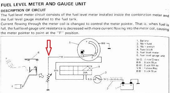

Na tento rozsah odporů reostatu se obvykle zapojuje poměrové měřidlo: jedna cívka je v sérii s reostatem, druhá má v sérii proti kostře pevný odpor nebo je tím odporem přímo odpor cívky. Výsledný směr vektoru součtu obou magnetických polí udává směr, kterým bude ukazovat ručka.
To ale znamená, že na vývodu reostatu je nějaké proměnné napětí, samozřejmě, když je připojený palivoměr a zapnutý klíček: při plné nádrži téměř nula proti kostře, jen by to chtělo změřit napětí při nádrži prázdné, tedy při největším odporu.
A, samozřejmě, vědět, jaké napětí potřebuje PPC pro indikaci maximálního dojezdu a dojezdu na rezervu, kdy by měl ukázat nějakých 50 km při sepnutí indikace rezervy.
Pak bude možné navrhnout převodník (nebo třeba jen dělič napětí) mezi vývodem k palivoměru a PPC. Lineární to stejně nebude, protože plovák koná otáčivý pohyb a odpor reostatu se tedy nemění ani přímo úměrně, ani nepřímo úměrně k výšce hladiny v nádrži. Ale nějaké to ubývání dojezdu to ukazovat bude.
Napětí v bodě uznačeném šipkou závisí na výšce hladiny. Zjistit minimum (rezerva) a potřebný rozsah napětí na vstupu PPC.
