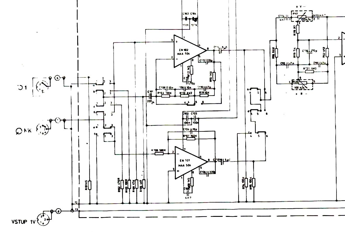

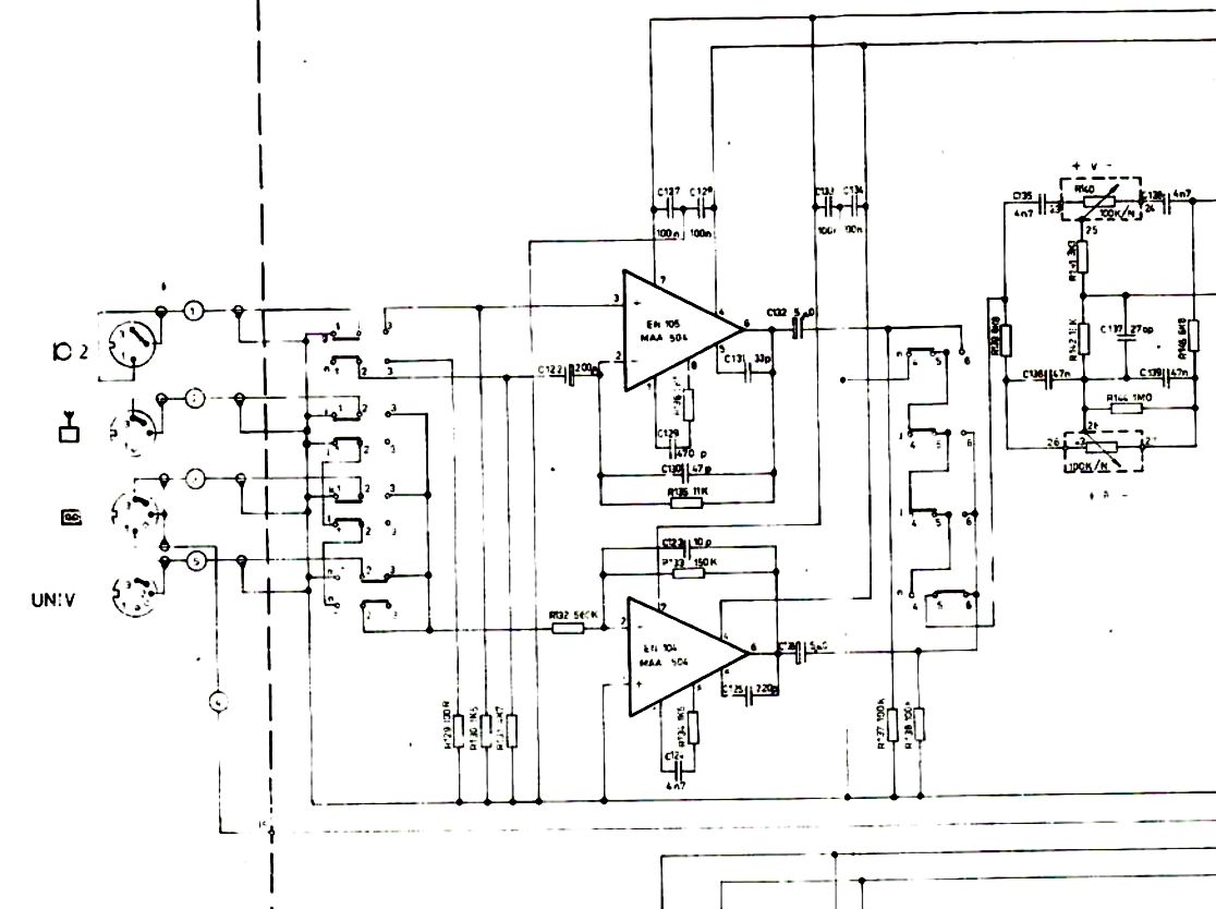

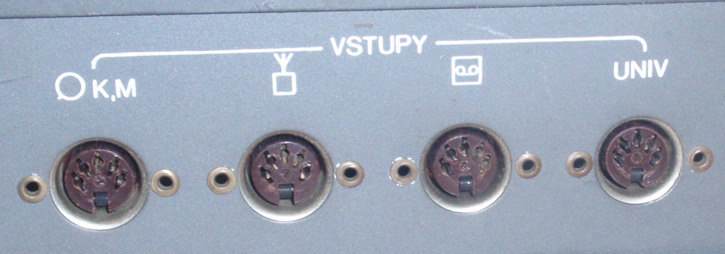

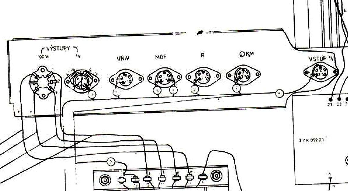

kevin_mitnick píše:Nezna nekdo zapojeni vstupnich konektoru popripade jejich parametry (vstupni napeti a vstupni odpor). Velice by mi to pomohlo...
už si to přesně nepamatuji . . . je to již dost dávno, co jsem měl tento krám v používání . . .
vstupy "mikrofon" mají cca 5- 10mV s impedancí kolem 25KΩ
vstupy "radio, magnetofon a UNI" cca 250mV/ cca 500KΩ
vstup "Gramo" má dvě polohy, pro magnetodynamickou a krystalovou přenosku
M - mag. přenoska cca 10mV/ cca 50KΩ (RIAA)
K - krystalová přenoska cca 500mV/ cca 1MΩ
vstup "1V" není přes korekce, citlivost cca 1V/ cca 10KΩ

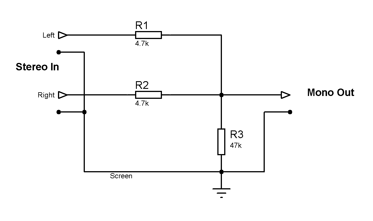

pro spojení s výstupem z počítače bych nejspíš použil vstupy "radio, magnetofon a UNI", nebo vstup "1V", ale bude to potřebovat nejspíš nějaké úpravy
(sloučení stereo výstupu PC do jednoho drátu, potom oddělovací tráfko kvůli smyčkám a možná úpravu úrovně nějakým děličem)
