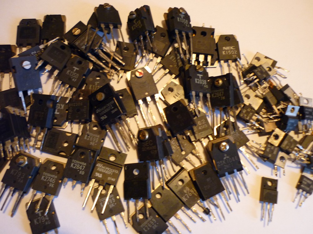

Do takového zdroje dej mosfet ze zdroje jakéhokoli CRT monitoru, tam jsou TO220 celoplastové, nebo kterýkoli z typů na obrázku.
(189.41 KiB) Staženo 125 x
