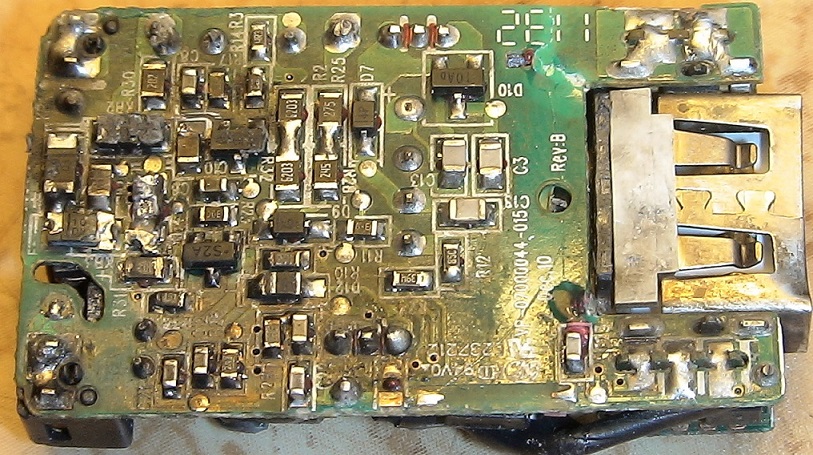

Dnes jsem se dobýval do USB do odprásklý USB nabíječky. Nedobytný, ze strany usb štekru zalitý, nakonec jsem futrál rozřízl pilkou.
Kupodivu izolační mezera pod trafem je 7 mm. Vlevo v sítový části je vidět, jak se tam "pohonil oheň", pár součástek seškvařených k nepoznání. Takže moje doměnka, že se propráskla síť do USB je lichá a byla to jen náhoda. Ale stejně, věřte tomu, trafo je EI i s feritem 6x12x9 mm! Izolační schopnosti takovýho prcka? Podle součástek to je dvoutranzistorový zapojení s dvěma elyty hodně podobný PC zdroji s TL7500 a pod. Vlastnímu led svítíčku nic není.

A jakpak je na tom to trafo. Pokud jej vytáhneš z PCB a megmetem změříš primár ze sekundárem, tak poznáš, zda to bylo přes něj, nebo přes ten kondenzátor, jehož jeden fous je na GND primáru a druhý fous na GND sekundáru.. (bývá skoro u všech spínaných zdrojů, co nemají zemnění)

PU182 = víc než 100M. Ještě jsem to zkoumal, explodovaly 2 diody z grécu na 230V. To byl ten zkrat, co vyhodil vše až po domovní jistič.

Mozno zhorel len primar, napriklad kvoli hnilemu elytu.

Třeba díky tomu stárnutí elytů se škrtnutím GND o kostru soustruhu mohlo stát, že měnič zdroje dostal šok, který způsobil spatné otevření spínacího tranzistoru a proto nastal zkrat - To by ale měla odchytit pojistka. teda pokud tam nějaká byla.
šokem je myšleno zarušení vlivem nečekaného svodu VF složky do země..

Ta věc je tak titěrná a navíc jsem našel odpařený spoje. Nemá smysl se v tom šťourat. Ale koupě nový, nikdo neví co si kupuje. Třeba tam nebude ani ta 7 mm izolační mezera. Ale za necely 2 stovky, no nekup to. :)
