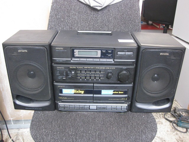

Zdravím,nedávno jsem na půdě objevil kazeťák značky AIWA.Je celkem pěkný a má oddělitelné bedýnky.Když jsem ho zapl tak se choval jako by normálně fungoval ale zvuk nikde :( Žádný brum ani šum prostě ticho jako by byl vypnutý.Zkoušel jsem kazetu,rádio, a vstup (line in) ale všude je to stejné...zkoušel jsem i jiný reproduktor (se stejnou hodnotou Ω) ale taky nic.
Teď v týdnu ho budu otevírat a chci se zeptat kde by mohl být problém,abych věděl na co se mám zaměřit a co zkontrolovat. Děkuji všem za případné odpovědi. :)
EDIT: přikládám obrázek (z internetu)

Prvně koukni na to, jestli tam někde není tlačítko MUTE a jestli není stisknuté :D
Jinak to vypadá na to, že nejdou zesilovače, což může být od prasklé pojistky, přes upadlý drátek po totální destrukci elektroniky všechno.

Ne tlačítko MUTE tam není,kdyby to byla pojistka tak ale přece rádio nezapnu..původně jsem myslel že to bude odpálený zesilovač ale už jsem jich pár viděl a ty aspoň šuměly nebo při zapnutí kleplo v repracích tady nic.

Bude to chtít zkontrolovat postupně celou signálovou cestu od snímací hlavy magnetofonu přes zesilovač až k reproduktoru.
Napiš prosím přesné označení modelu. Nebo vyfoť zadní štítek.

Pojistky mohou být i v přívodech k zesilovačům, také tam může být obvod pro zpožděné připojení reproduktorů či něco dalšího. Pokud ale reproduktory při zapnutí ani trošku necvaknou, tak to bude něco společného se zesilovači, to je jasné.
Těžko radit takto na dálku.

PS: jde signál do sluchátek? :)

Tam bude asi společný zesilovač pro sluchátka i pro reproduktory. Může být samozřejmě vadný přapínač ve sluchátkové zdířce.

Je to model CA-W72E..Sluchátka taky nejdou.
V týdnu se k tomu rádiu dostanu a vyfotím zevnitř,teď nejsem doma.

Tipuju nejspíš na ten přepínač funkcí - tuším, že bude přepínat i signálové cesty. Je to z kazeťáků známý mnoha-polový přepínač. Ještě by mohl být vádný poťák. Rozdělat a měřit + hledat nf sledovačem.
Jsi si jistý, že jsi měl repro připojené do správných zdířek a korektně? Jsou tam ty standardní perkové svorky.
Jinak tam není co pokazit - potenciometr a balance.

Čau jelikož nejsem doma tak jsem možná popletl značení modelu takže to je buď ten co píši víše nebo CA-WR57SH každopádně ten přepínač je u obou modelů...a svorky taky
