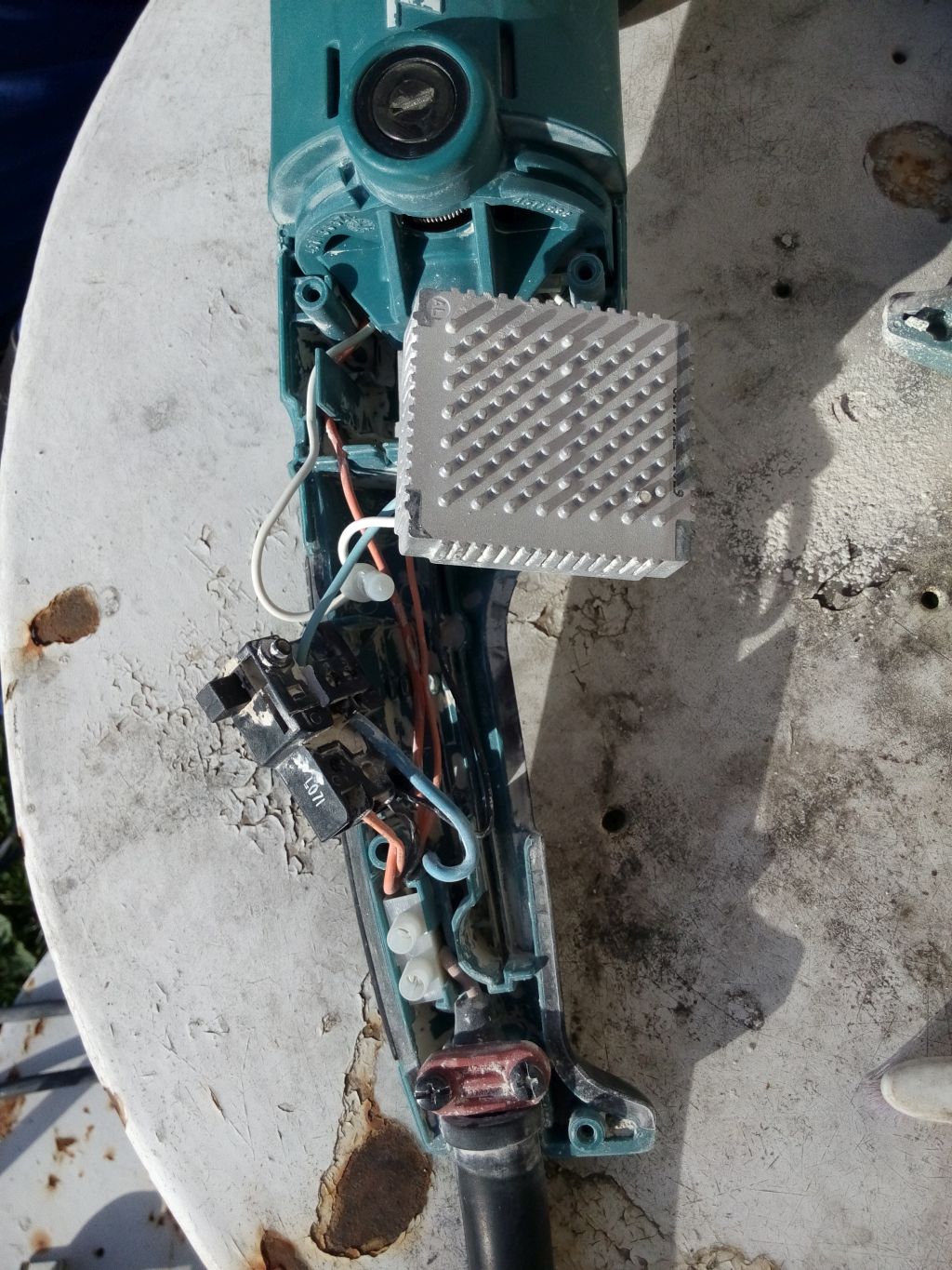

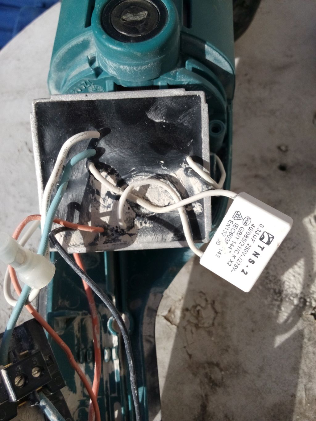

Zdravím všechny. Kamarád mi dnes donesl tuto brusku že mu při broušení zničeho nic začala strácet otáčky. Když jsme jí zkusili pustit naprázdno tak se pomalu rozbíhala a trvalo dosti dlouho než nabrala plné otáčky ale po přiložení brusného kotouče k betónu se bruska zastavila, ztratila načisto výkon.
Brusku jsem rozebral, proměřil přívodní kábel, vypínač vše bylo v pořádku a až pak jsem si (díky prachu z betónu) všimnul hliníkové kostky za které vedly vodiče.
Tuto kostku podezřívám že je v ní něco vadného neboť jak jsem se o této brusce dočetl tak by v ní mělo být elektronické zařízení viz bližší popis.
Zajímal by mě váš názor zda je můj předpoklad správný a pokuď ano, kde bych tento náhradní díl sehnal. Předem všem děkuji za pomoc.

Podobnou elektroniku z jiného stroje jsem rozebral a opravil, byla tam primitivní vada. Bohužel není jisté, že vada je v elektronice. Tipuju, že stejně se může projevovat i defekt motoru a omezení proudu elektronikou.

Ano, byla zalitá v nějaké silikonové gumě, ale šlo to dost pracně rozrýpat.
Pokud to není silikon, pomůže vařící voda, ale potom bude elektronika zralá na kompletní GO nebo výrobu repliky.
Doporučil bych otestovat motor pomocí regltrafa, nebo do série s dost silnou žárovkou, zkontrolovat vzhled komutátoru při vyšších otáčkách a odběr proudu.

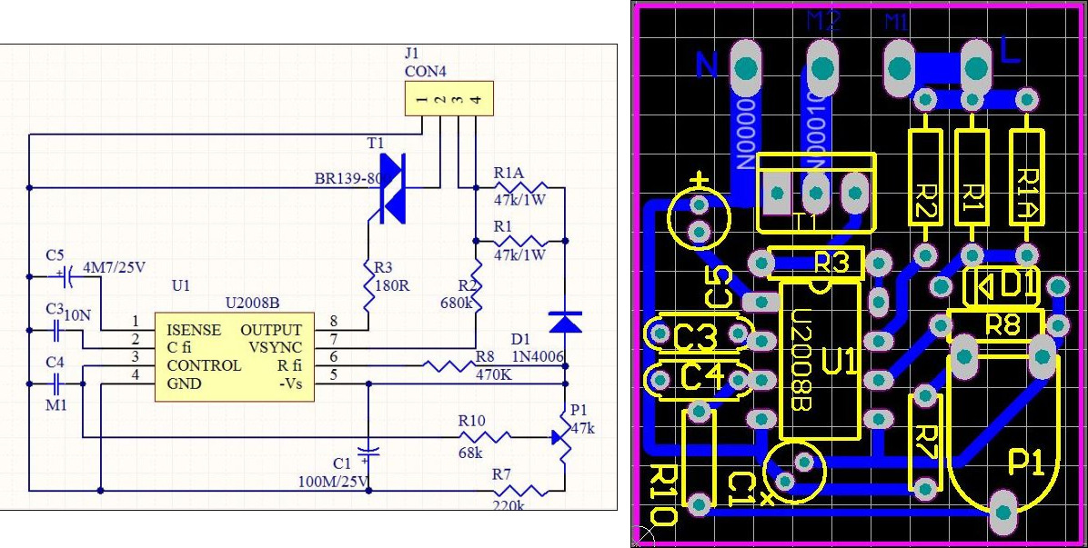

V krajnom prípade aj elektroniku vyrobiť novú.
Thyristor sa použije podľa potreby aj 25A/800V.
Plošný spoj je so strany súčiastok. Navŕtam diery, orezávakom urobím deliace medzery od ruky,... a je to.

Ten SoftStart by samozřejmě šel podle Tvého schématu vyrobit jenomže ta elektronika má v sobě ještě další ochrany
-Měkký start, elektronická kontrola otáček při zatížení
-Elektronická ochrana stroje proti přetížení
-Antirestart funkce
-LED kontrolka signalizující poruchu kabelu a přetížení stroje
takže by bylo dobré je zachovat. Musím v prvé řadě pohledat halogen 1000W, někde jej mám a vyzkoušet ten motor, možná by dobře posloužilo i topné tělísko nemám s tím žádné zkušenosti.
