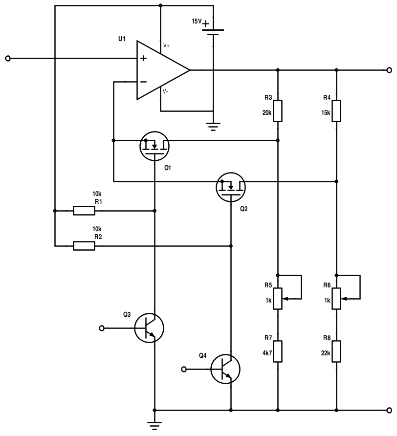

Při konstrukci voltmetru jsem se dostal k problému s přepínáním zesílení operačního zesilovače (tj. přepínání rozsahů voltmetru). Schéma, které jsem zatím vyzkoušel je na obrázku níže (jeho část). Zapojení do jisté míry funguje, ale ne tak úplně jak bych si představoval.
První rozsah voltmetru:
Pokud je sepnut tranzistor Q1 a Q2 vypnut, tak změnou trimru R5 lze doladit výstupní napětí. Což je podle mých představ.
Druhý rozsah voltmetru:
Pokud je sepnut tranzistor Q2 a Q1 vypnut, tak změnou trimru R6 lze doladit výstupní napětí, ale rovněž výstupní napětí reaguje na změnu trimru R5, což je nežádoucí. Přišel jsem na to, že přechod PN v tranzistoru Q1 mezi DRAIN a SOURCE (přes vývod substrátu) je zapojen v propustném směru, protože napětí na kombinaci R6 a R8 je větší než napětí R5 a R7.
Mým cílem je mít možnost přepnout zesílení operačního zesilovače, tak aby jemné dolaďování výstupu trimry R5 a R6 se vzájemně neovlivňovalo.

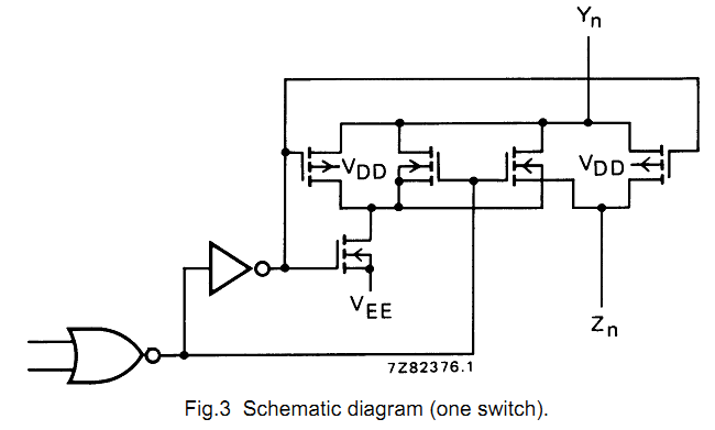

Jakub1 píše:Snažil jsem se hledat schémata obvodů 4051 a podobných, ale nenašel jsem detailnější obrázek, abych zjsitil, jak to ve vnitř funguje. To spíše jen pro zajímavost.
Jsou tam použité tranzistory s odděleným substrátem a tím, že se substrát zapojí na nejkladnější nebo nejzápornější napětí, se zajistí, aby se substrátové diody neotevřely. Philips v datašítech to vnitřní schéma má.

Podle mně máš blbě umístěné spínací trandy Q1 a Q2.
Proudy, které musí spínat, neodpovídají optimální spínací charakteristice tranzistoru, protože proudy, které tečou do vstupu operáku, jsou extrémně malé. Navíc ty trandy máš umístěné jako plovoucí, protože vstupní napětí do operáku stejně jako výstupní napětí operáku, které přes napěťové děliče jde na druhou elektrodu trandu se může pohybovat v rozmezí +- napájecí napětí.
Ty zpětné vazby potřebuješ spínat na jiném místě než jak to spínáš teď.
Proč odpor 4k7 doštelováváš trimrem 1k a odpor 22k doštelováváš taky trimrem 1k? V jednom případě můžeš regulovat rozsah o +-10% a v druhém případě můžeš rozsah regulovat pouze o +- asi 2,5 %. Proč odpor 22k nedoregulováváš trimrem o hodnotě 4k7?

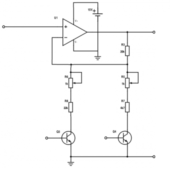

Třeba takto
Řízení zesílení
(34.76 KiB) Staženo 110 x

kulikus píše:Třeba takto
Přesně tak.
Děkuji moc za schéma. Docela se stydím, že mě taková věc nenapadla samotného. Nechal jsem se zmást touto aplikační příručkou http://www.analog.com/media/en/training ... MT-088.pdf - strana 17, obrázek 27, kde to výrobce nedoporučuje. No každopádně s bipolárními tranzistory asi nevýhody vymizí a bude to určitě pro mě více než dostačující.
Radim píše:Proč odpor 4k7 doštelováváš trimrem 1k a odpor 22k doštelováváš taky trimrem 1k? V jednom případě můžeš regulovat rozsah o +-10% a v druhém případě můžeš rozsah regulovat pouze o +- asi 2,5 %. Proč odpor 22k nedoregulováváš trimrem o hodnotě 4k7?
Přesná hodnota odporu má být 22,5k (proto trimr 1K - správné nastavení je pak v polovině dráhy) no a druhá hodnota má být 5k, bohuže 4,5K se nevyrábí tak jsem dal 4,7k s tím, že přesná hodnota nebude ležet v půlce dráhy trimru. Mám doma jenom trimry 1k a pak 10k, nicméně s 1k to jde uspokojivě vyladit.

Jakub1 píše:No každopádně s bipolárními tranzistory asi nevýhody vymizí a bude to určitě pro mě více než dostačující.
Ani náhodou, bipolární tranzistory mají zbytkové saturační napětí.
Proto se radši řiď radami od Analog Devices, než výplody zdejších mamlasů :D
Pokud tam bude přepínání jen mezi dvěmi hodnotami, tak je jedndušší dát vyšší hodnotu trvale a připínat nižší jako paralelní kombinaci.
Odpor Ron malých logických mosfetů je v ohmech, to se uplatní méně, než Tk těch 1k trimrů.

V analog nejsem profík, aplikační poznámka od jakékoliv firmy bude věrohodnější. Ale s MOSFET místo těch bipolárů by to mělo jít, ne?
