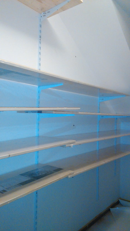

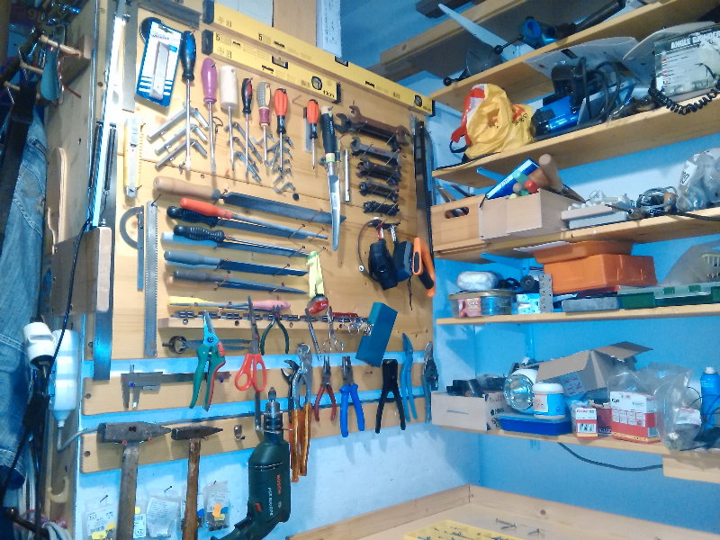

S výkonem to nesouvisí, ale zaznamenal jsem problém s barvou světla. Ukázky jsou focené mobilem co má "blesk" z ledky a při umělém osvětlení taky z ledek. Což je divné, protože má úplně jinou barvu světla než blesk.
Vypadá to, že se poněkud nepříjemně prosazuje modré světlo, možná dokonce UV světlo , které projde skrz luminofor.
I když to tak nevypadá, všechny zdi jsou natřeny na bílo a ne na bleděmodro. Regálový systém je taky bílý nebo lehce našedlý ale ne modrý. Projevuje se to ve stínech, kam světlo ze svítidla nedopadá. Co je bílé, jeví se na fotce jako modré.

Se nediv, divizno, vyvážení bílý pro režim focení s bleskem je napevno nastavený na světlo z původní LED.
Spíš by to chtělo normální režim focení, tuhle LED rozsvítit, v jejím světle vyvážit bílou na dobře osvětleným bílým papíře před objektivem a až pak fotit.
Ale jestli vyzařuje světlo typu čínská bílá, která je spíš fialovobílá, bohatá na fialovou, ale naopak chudá na zelenou, nečekej extra zázraky. To už lepší pořídit si LED s teplým bílým světlem.

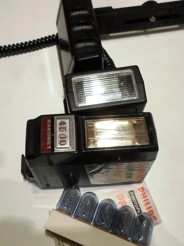

Ono to se složením spektra může být všelijaké, záleží na složení luminoforu (tedy i spektrální charakteristice vyzařovaného světla), účinnosti přeměny UV na viditelné světlo i propustnosti luminoforu a pouzdra pro UV záření.
Asi neví každý, že ani rtuťové výbojky neměly stejně vyvážené spektrum světla. Proto některé firmy (například Pressler) aditivovaly elektrody i prostor v trubici stopovými prvky, které se uvolnily do prostoru a "dorovnaly" spektrum požadovaným způsobem, a/nebo nepatrným množstvím netečných plynů, ty měly stejný význam. Správné dávkování byla alchymie a přísně střežené firemní tajemství, které se z rozbité výbojky už zpětně zjistit nedalo.
Některé firmy k vyvážení "na denní světlo" vybavovaly výbojkové blesky s "neaditivovanou" rtuťovou výbojkou nikoli čirou čočkou/difuzorem, ale lehce zbarvenou do žluta až oranžova, s vlastnostmi slušného UV filtru. Dokonce v různém zabarvení byly různé verze téhož blesku: japonský blesk Kakonet 4500 (bez automatiky s trváním záblesku ¹/₁₅₀₀ s) měl jen UV filtr a lehce žlutou, výkonnější model 5000, ale s kratším zábleskem ¹/₂₀₀₀ s, měl UV filtr zbarvený slabě oranžově až okrově, zatímco model s druhou (skrytou vybíjecí) výbojkou a automatikou zkracující záblesk po ¹/₂₀₀₀ s až na pouhou ¹/₃₅₀₀₀ s vypadal spíše jako skylight filtr používaný k focení na barevné diáky nebo negativ na horách či sněhu. Mělo to být proto, že zejména diapozitivy se zkracováním expozice vykazovaly barevný posun do modra.Tento problém u digitálů odpadá, protože na čipu jsou barevné pixely v jedné rovině (na filmu jsou ve vrstvách na sobě), tak se nemá proč obraz barevně rozladit.
Blesky s dobou hoření záblesku nad ¹/₁₅₀₀ s už měly difuzory/čočky vesměs čiré nebo žádné, podobně blesky amatérské, u nichž se předpokládalo použití přednostně pro černobílou fotografii.
Viz obrázek, rozdíl v zabarvení čočky je patrný.
Jen tak na okraj - jedorázové bleskovky žárovky (chumel hořčíkového drátku v kyslíkové atmosféře) hořely asi ¹/₃₀ s, ale zase posouvaly barvu do oranžova, což u černobílého ani barevného negativního procesu nevadilo, ale kvůli barevným diapozitivům vyváženým pro denní světlo se dělaly tzv. daylight bleskovky, které měly baňky tónované do modra nebo potažené světle modrou igelitovou fólií (Sylvania, Philips). Ten igelit byl i na těch bezbarvých, samozřejmě čirý, držel střepy pohromadě, dost často se totiž baňka roztrhla (Kodak a Polaroid včetně automaticky se otáčejících kostek "flash cube" jsem modré nikdy neviděl).
Něco málo ukázky, co jsem z dosud funkčních pokladů vyhrabošil, na další bych potřeboval víc času.
