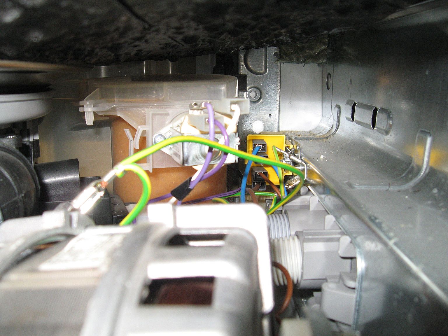

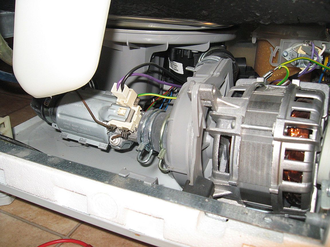

Také naše myčka Whirlpool ADG689/2ix přestala ohřívat vodu. Přečetl jsem zdejší i jinde uveřejněné příspěvky uživatelů a snažil se najít problém. Filtry jsou vyčištěné. Pak jsme prověřovali relé (označeno heater) na řídícím modulu ve dveřích myčky. Relé je v pořádku. Následovalo odstrojení a proměření odporu na průtokovém ohřívači - ten se zdá být podle naměřených hodnot v pořádku. Po spuštění myčky jsme ale na svorkovnici ohřívače zjistili, že do něj nejde žádný proud a stejně tak vedle se nacházející čerpadlo se nespouští. Čerpadlo je vizuálně v pořádku. Prostě myčka myje, ale používá k tomu pouze studenou vodu a tyto dva komponenty (ohřívač+čerpadlo) nevyužívá. Myčka nehlásí žádnou chybu, možná to ani neumí. Napadlo nás, jestli je tam nějaké teplotní čidlo, že je na něm porucha a chybně informuje, že je voda ohřátá. Ale nevíme, kde to čidlo je a jak to prověřit. Anebo je vadná nějaká součástka, která určuje, kdy se použije studená a kdy teplá voda. Uvítám jakékoliv vaše podněty a také popis součástí, které jsou na obrázcích - nemáme žádné schéma či seznam dílů. Co je ta žlutá svorkovnice vpravo vzadu a co je ta světle hnědá nádoba s fialovými vodiči? Děkuji.

Tu butylku bych odhadl na změkčovač a tu svorkovnici takto jako hlavní , pokud na ní končí přívodní šňůra .

Asi odešla teplotní pojistka mezi fialovým(černým)vodičem a silnými měděnými vodiči vyhřívacího tělesa.Proměř odpor vynutí na silných měděných vodičích a pak na barevných vodičích.Já mám tu pojistku proklemovanou už cca 2roky(na prasáka)

Neumíš číst ? Píše , že na tělese není napětí . Než budeš klofat , čti .

znovu jsme hledali závadu a zjistili, že: čerpadlo jede ale neohřívá se voda. Těleso ohřevu je přitom v pořádku. Znovu jsme tedy prověřovali relé na řídícím modulu a ukázalo se, že sice po připojení externího zdroje (9 V baterka) cvaká a je tedy funkční, ale po zapnutí myčky na něm není ovládací napětí. Nedojde tudíž k jeho sepnutí a tím i rozehřátí tělesa. Důvod neznámý. Bohužel tady naše snaha končí, budu se muset obrátit na servis.
