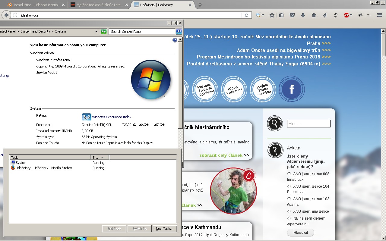

Odpoledne začal kom reagovat pomaleji a pomaleji. Rebootoval jsem ho. Odezva se nezlepšila, zato se naprosto změnilo okno Task manageru (na obr dole). Dříve nabizelo info Spuštěné úlohy, processes, services, network atd.. Teď je to jediné okénko se spuštěnými programy, viz příloha. Také se změnil font některých webovek prohlížeč používá jiný kostrbatý font.
Nesetkal se někdo s podobným UPDATE Win7 Prof?

Klikni dvakrat na ram toho okna task managera...

rnbw píše:Klikni dvakrat na ram toho okna task managera...
Dvojklik na rám obnovil původní (správný) vzhled a obsah okna. Ovšem poškozený font v oknech Mozilly zůstal. Prosím více info....

Klikni pravým na plochu mimo ikony, zvol "Přizpůsobit", tam vlevo dole "Zobrazení" a potom nalevo nahoře "Kalibrovat barvy". Projdi úpravu gammy, jasu, kontrastu i barev a nakonec ti to nabídne nástroj "Clear Type" - bacha, je to napsaný vprostřed obrazovky! No a ten by měl pomoct ... Jinak jestli to zubatý písmo ale dělá jen ve Firefoxu, tak to není Widlema, ale samotným Firefoxem, kde došlo k přenastavení fontu písma v jeho samotným "Nastavení"...

:o Pomohlo to!
Co bylo příčinou rozhození?
