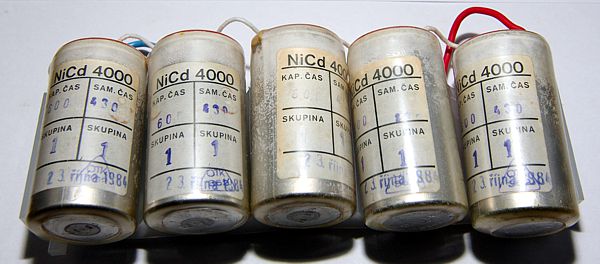

#9 Příspěvek od sis2 »
Má 6V/4Ah - je tam 5 v sérii zapojených NiCd článků. Rst pracuje v kmitočtovém pásmu 44 - 54 MHz (vyhrazeném pro spec. účely), s drátovou anténou sice nemá s 1W na výstupu velký dosah, ale pokusy s vysíláním se můžou pěkně nevyplatit... :D - toto pásmo používají mj. spec. skupiny (paragáni) a ty se v případě problémů s vetřelci na pásmu moc nes**** ... domysli si ... oni moc nevysílají, a když, tak jinak než úzkopásmovou FM, ale pásmo si čistí netradičně, "po svém".

#10 Příspěvek od Behemot »
To vypadá jako D buřty, takhle od oka a s ohledem na tu kapacitu.
Můžu dodat C s kapacitou 3 Ah, Sanyo, D aktuálně nejsou a otázkou je, jestli vůbec budou, všichni ukončují výrobu. Ideální by bylo to přímo zbodovat, ale jestli si troufneš, tak si to můžeš spájet.
Taky je možnost dát olovo, např. Panasonic LC-R063R4P (3,4 Ah) by se měly vejít určitě, rozměr 6 × 3,4 × 13,4 cm, což je tak akorát jako pět D buřtů vedle sebe. Pokud je tam místa víc, tak i LC-R067R2P (7,4 Ah), 9,4 × 3,4 × 15,1 cm.
