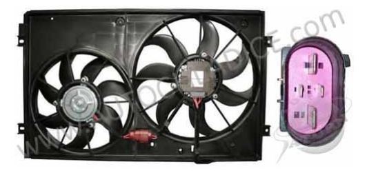

#4 Příspěvek od kutilmil »
Toto je foto konektora. schému od auta mám ale tam nieje písaný aký je ovládací signál.
(31.12 KiB) Staženo 199 x

#5 Příspěvek od procesor »
Aha, chladič..., sedel som si na kábli :roll: . To neviem ako.

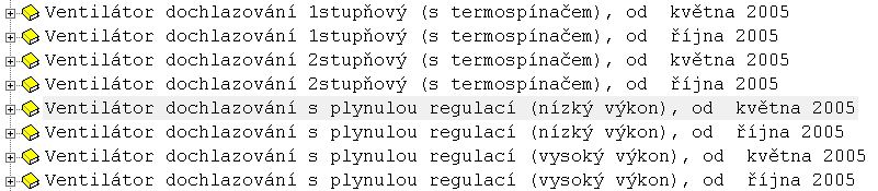

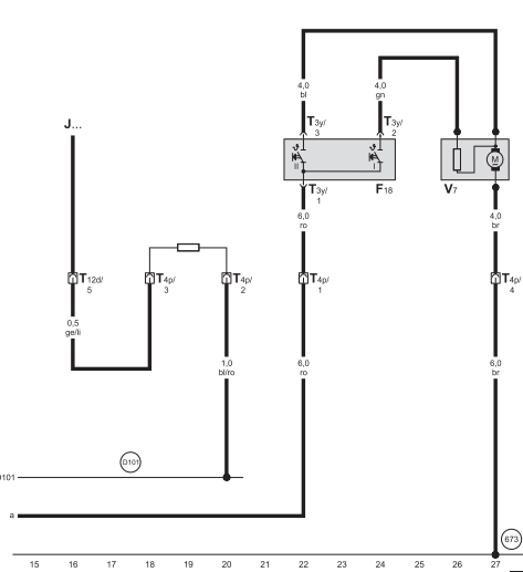

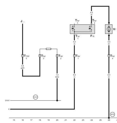

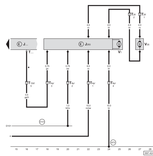

#14 Příspěvek od kutilmil »
Zasa trepete pedesiate cez tisíce. Vo väčšom motory je integrovaná riadiaca jednotka. Jej vstup nepoznám. Mám len ventilátory. A tu posielam názvy schém. Dúfam že tí najchytrejší vedia čo je plynulá regulácia.
(62.03 KiB) Staženo 217 x
