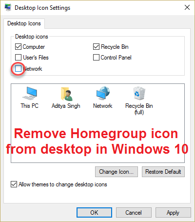

#2 Příspěvek od serviceman »
Klikni na plochu, personalizace, desktop icons, a dalších asi deset způsobů. Ve všech verzích Windows je to víceméně stejné.

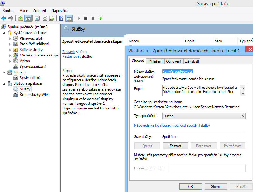

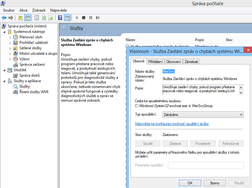

#12 Příspěvek od p32 »
Jednotlivé nechtěné služby se dají povypínat i takhle (v obnovení nepovolit restart):
(190.87 KiB) Staženo 187 x
(182.86 KiB) Staženo 147 x
#13 Příspěvek od EKKAR »
Ono snad ani není tak velkým problémem "Jak je odstranit?" - protože způsobů jak se na kýženou nabídku k zákazu nebo přímo odinstalování dostat je vícero, ale KTERÝ Z TĚCH MRKVOŠROTOVIN ZRUŠIT? aniž by to shodilo systém přes palubu a člověk se přitom zbavil aspoň těch největších sviňáren... Je jasný, že pokud používám víc než nejzákladnější programy, tak nemůžu zakázat úplně všecko, co bych jinak rád vyrušil, ale je potřeba vědět co kterej proces dělá a k čemu je/není dobrej - a tím i jestli je v daný chvíli bezpečný nebo žádoucí ho nechat běžet anebo zrušit ...
#14 Příspěvek od p32 »
Jak odstranit nelze aplikovat ve woknech stejným způsobem. Např ve W7 jsou knihovny spojené a ve W8 a vyšších jsou už knihovny rozdělané. Takže odstranění se smí opravdu dělat jen v návaznosti na to, že ty druhé služby nebudou používané. Vypnutí znamená, že nepracují, ale mohou být v budoucnu použity. Zároveň některé programy kontrolují při své instalaci, co kde v systému je a která verze.
Vypnutí a zakázání služby funguje stejně všude, ale musí se kontrolovat i návaznost na druhé služby a možnost restartování služby, případně nastavení zákazu restartu.
