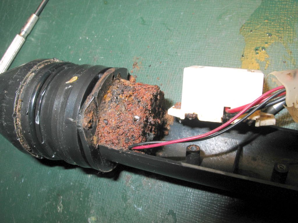

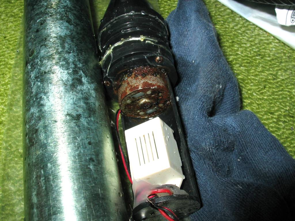

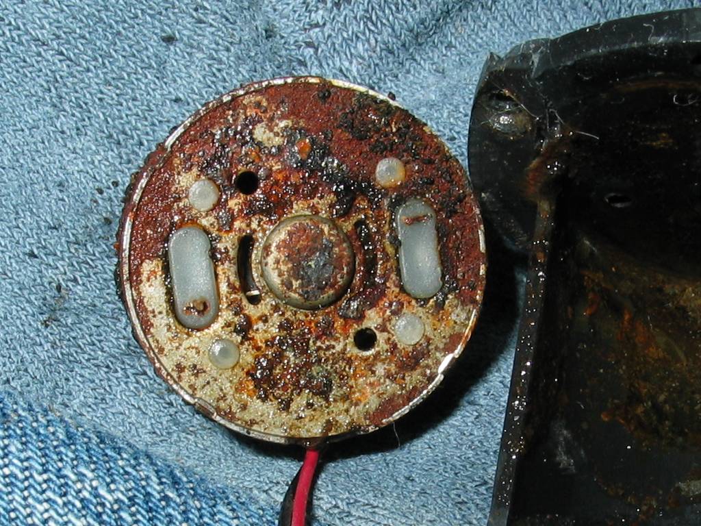

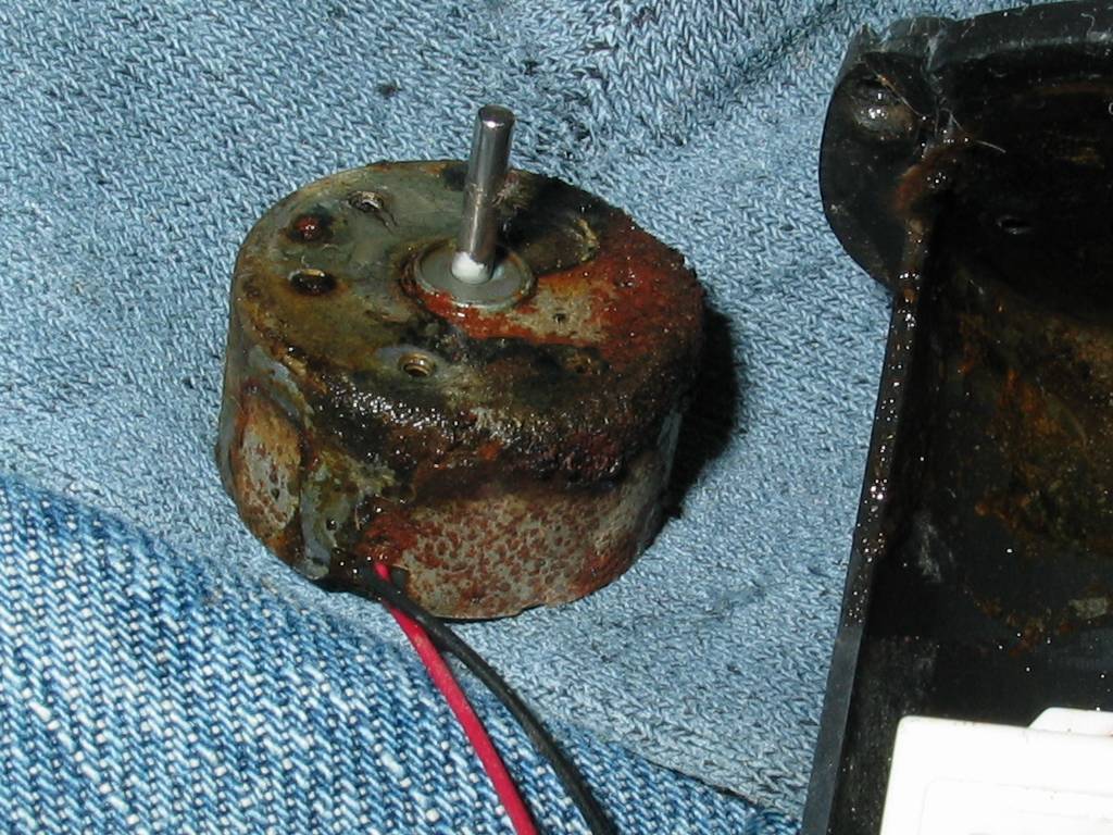

Ako niekoho vobec moze napadnut dat do plasica krtkov takyto motor? :roll:
Ale 2 roky to vraj prezilo. Pochybujem, ze este fungoval aj motor, ale zdochlo to uplne - jedna z troch AA baterii je vadna.
(161.27 KiB) Staženo 236 x
(151.74 KiB) Staženo 231 x
(130.75 KiB) Staženo 282 x

jaká je funkce toho motoru v plašiči - vibrace, hluk??
Příspěvky: 37418
#4 Příspěvek od rnbw »
Vibracie - na oske bol nasadeny plastovy drziak a v nom volne ulozeny kovovy kruzok, asi mal buchat o prstenec, co je okolo.
Na hluk je ten biely pipac.
Da sa to prepinat: zvuk, vibracie, zvuk+vibracie.
Je tam napisane "IP44". Ak by to aj splnalo, tak je to nedostatocne krytie, pretoze v zemi to moze byt ponorene vo vode...
Inak do motora som nastriekal "kontakt 60", s miernym nasilim sa mi kliestami podarilo pohnut oskou a trochu to rozhybat. Potom som ho pripojil na 12V a rukou tocil oskou - nebral ziadny prud, len v jednom mieste - a vtedy mal tendenciu sa rozbehnut. Po chvili hrania sa zacal neochotne tocit, tak som ho nechal bezat a potom uz fungoval normalne.

Zase sa mi to dostalo do ruk, kvalitne hnile. Skrutky, ktorymi je primontovany hrot, som musel odvrtat, lebo ich hlavy zhnili.
Tentokrat to uz motor nerozchodil. Ani vo zveraku po aplikacii WD40 sa mi nepodarilo oskou otocit. Vymenil som ho za motor z otvarania suflika vraku CD mechaniky a nastriekal preventivne WD40.
