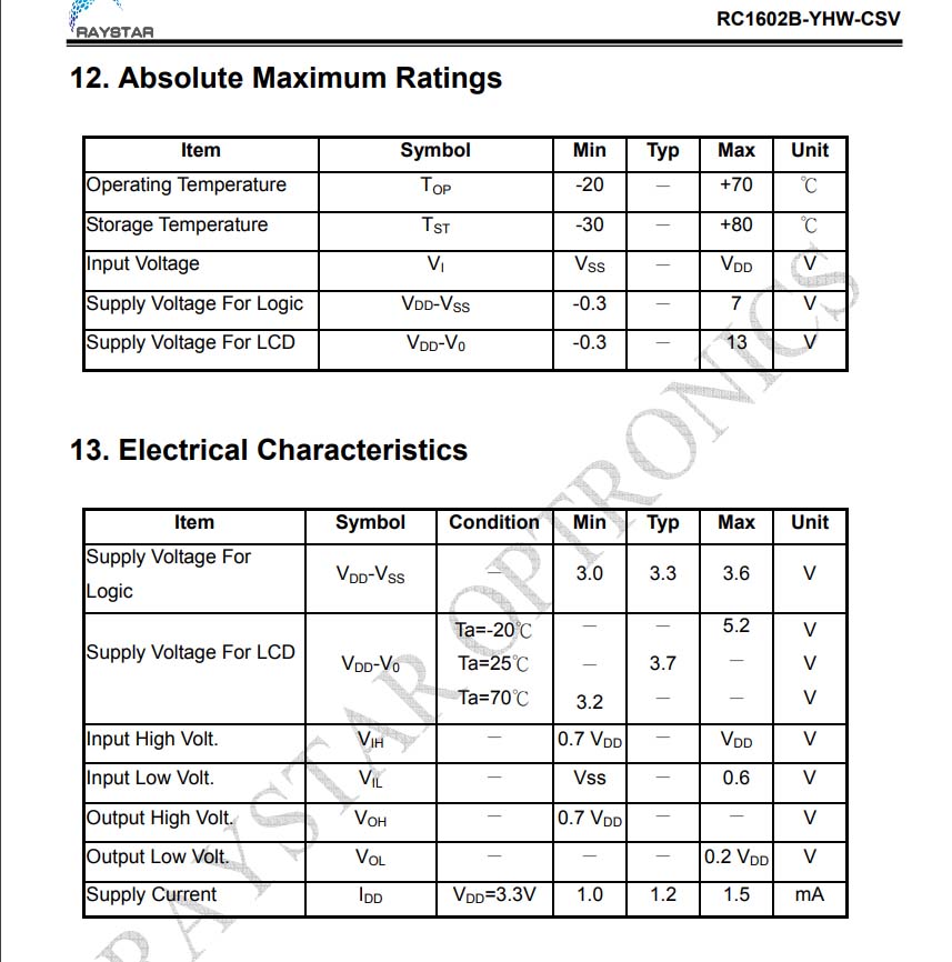

jade píše:Nějak tomu datašítu nerozumím. V absolutních maximech píší, že Vdd může být až 7V, ale v elektrických charakteristikách stojí, že " Supply Voltage For Logic" je max. 3,6V.
V spodnej tabuľke sú hodnoty napätí pri bežnom používaní (teda dlhodobo), to je tých 3,6V, a vo vrchnej sú maximá krátkodobo, teda v prípade poruchy, napríklad keď vadou zdroja vyskočí napätie na 7V a následne ochrana vypne zdroj.
