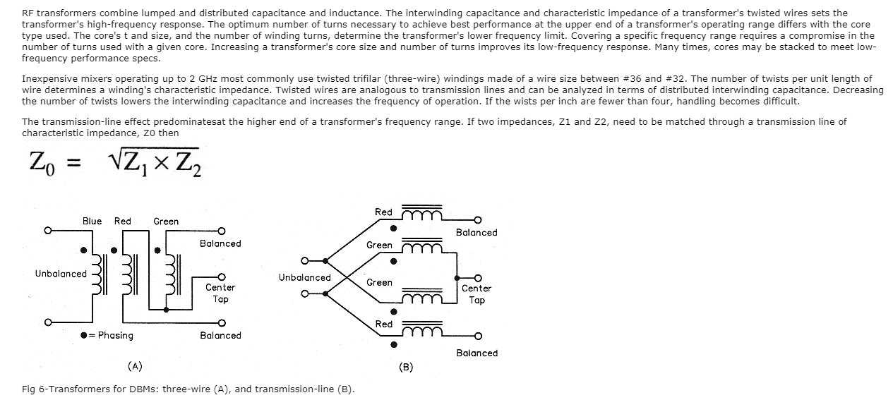

Tož balanční směšovač, nebo kruhový směšovač.
Obrázek
Obrázek
Zajisté najdete chybku nadšeného "OK" :)
http://ok1ike.c-a-v.com/soubory/dil1.htm
Případně obr. 5b jiného "OK"
Obrázek
http://www.ok2kkw.com/next/ssb1951.htm

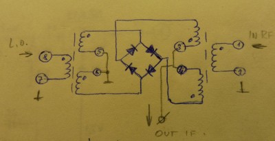

od OK1IKE, tie dve dolne diody v kruhovom zmiesavaci maju byt naopak.
v obrazku 5b je dioda z uzlu 8 do uzlu 7 naopak.

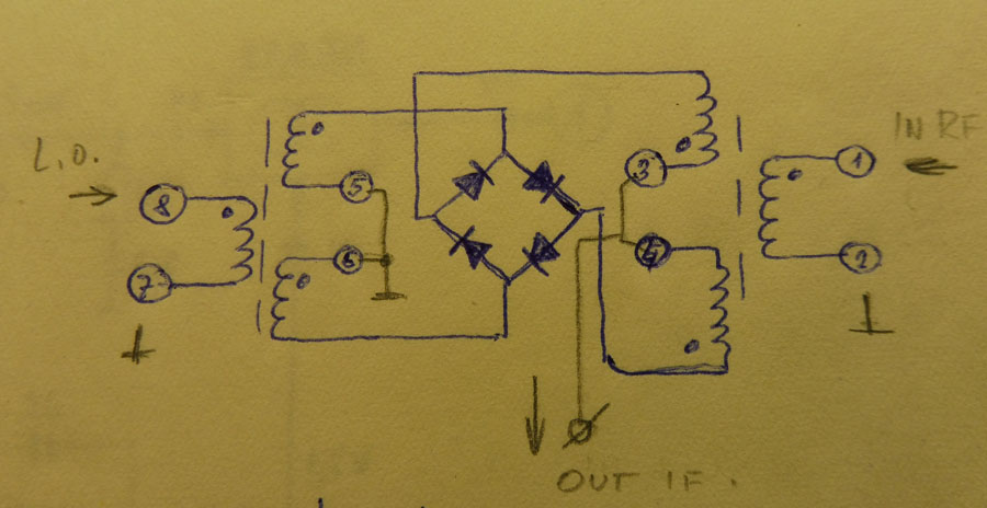

Označenie začiatkov vinutí?
#12 Příspěvek od ok1hga »

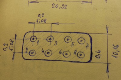

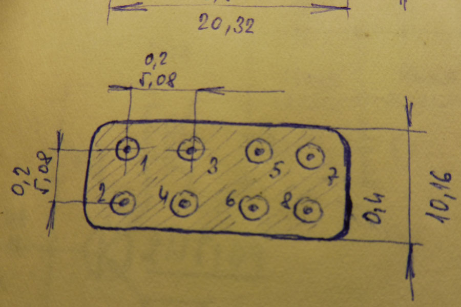

Jako bývalý OK1A.. , OK je tady zřejmě sprosté slovo, jsem hodně času věnoval S.B.L. V době předplyšákové embargovaná záležitost, přesto se pár kusů CM-1 podařilo nakoupit u Fy Vari-L Co.inc Denver Colorado. Tehdy za 4,75USD kus. Pak se řešil problém jak je dostat do "soc. tábora". Nakonec je přivezl v kapse dnes již SK Vlasta OK1YI. Samozřejmě se poměřovaly vzorky. Měření jsme k dispozici neměli, ale pomohl Franta OK1CA a mě zajímalo srovnání s na koleni vyrobeným směšovačem a tehdy dovezenými. K velké radosti vyrobené vzorky do 300MHz snesly srovnání s profi. Diody Shotky, důsledně trifilární vinutí na toroidech. Vše v plechovém pouzdře 20x10x10mm.
