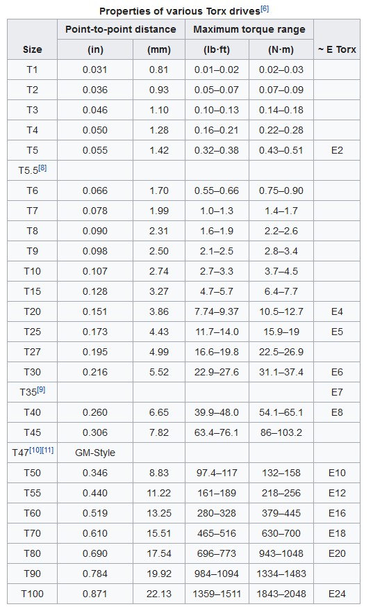

Nikde jsem nenašel jaký má rozměr T1.Na "zkoušku " + pošta to je dost peněz.

juricaj píše:Nikde jsem nenašel jaký má rozměr T1......

Děkuji "dobrman" za tabulku.Dnes jsem osobně zkusil u M & V, spol. s r.o. a o TORX1 nebo IMBUS 1/32" nemají ani páru.Ještě zkusím oslovit ten direct.
