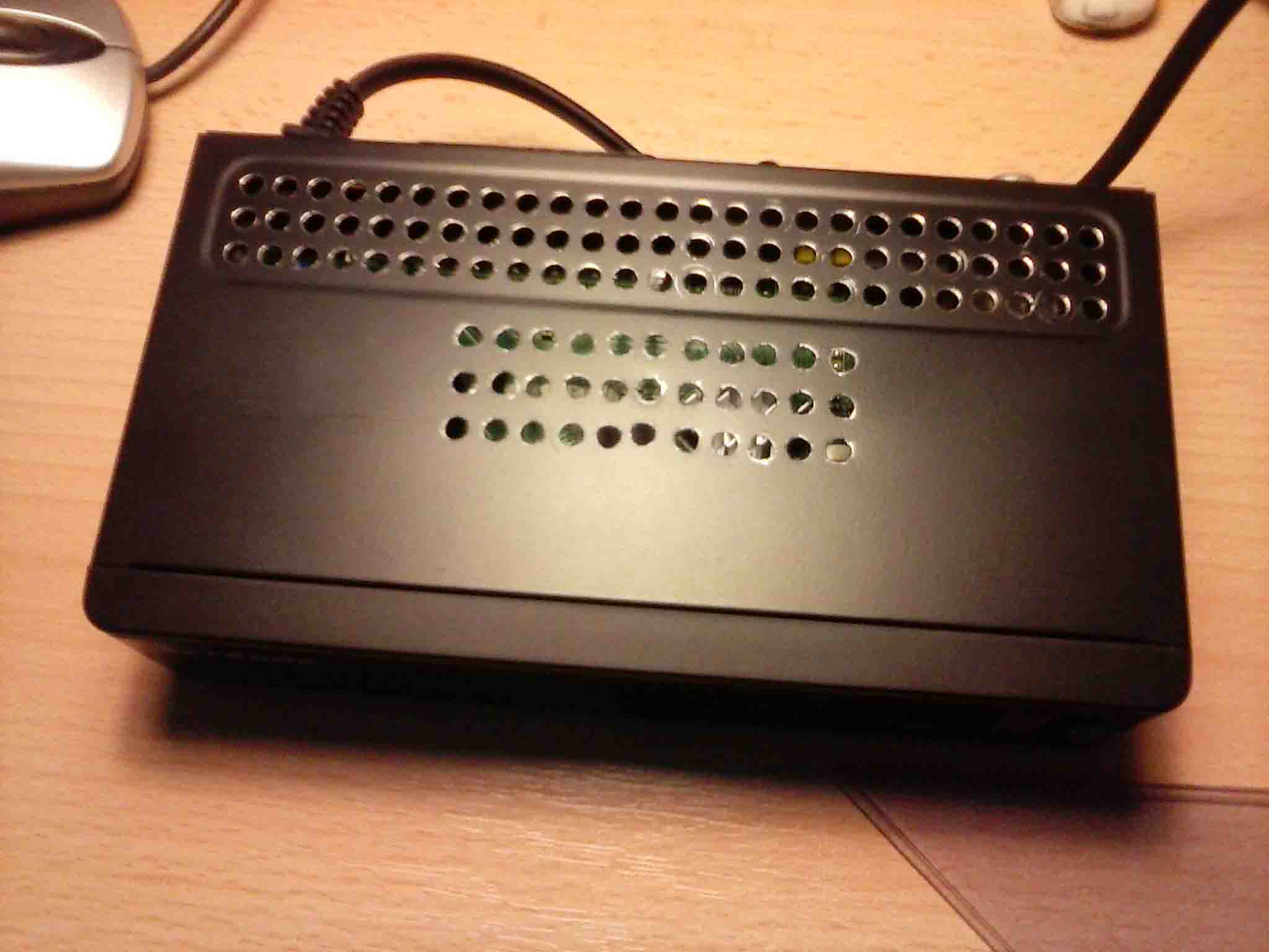

Přišla doba kdy musíme řešit DVB T2. Po přečtení různých recenzí jsem došel k názoru,že vlastně není z čeho vybrat, všude je nějaký problém. Protože v dobách T1 jsem provozoval STRONG, který byl citlivý, šel jsem do něj i když jsem si přečetl, že topí.Stronga jsem vyzkoušel, vše fungovalo. Otevřel jsem kryt. Teplota čipu a IO impulzního zdroje se pohybovala přes 50 stupňů při otevřené krabici a asi 1h chodu. To je teplota, kterou bych považoval za ještě na dnešní dobu přijatelnou. Horší je , že 1/4 větracích otvorů byla zakryta plastem a teplota při zavřené skříni byla až 80 stupňů
což uvádí některý z bastlířů na internetu. To je na můj vkus příliš. Nechtěl jsem to řešit větrákem (vždy je slyšet) a trhat přilepený chladič čipu jsem se bál. Brutálně jsem převrtal všechny všechny díry 2,5 mm na průmět 4 , přidal další na střed skříně a utrhnul plast nad impulzákem.
Porušil jsem sice ČSN ale to je můj problém, já se v setboxu hřebíkem šťourat nebudu.
Omezil jsem tedy kurvítko jménem teplota. Lépe přijít o záruku než o setbox měsíc po ní. Vše jsem udělal na setboxu 1 týden starém. Úprava po letech by neměla smysl.
Pozor na odgrotování děr aby na tišťák nemohla spadnout později špona.
Upozorňuji , že každý upravuje setbox na vlastní nebezpečí !
Přiložím foto.
Tak aby nám to nějaký rok fungovalo. Luboš
