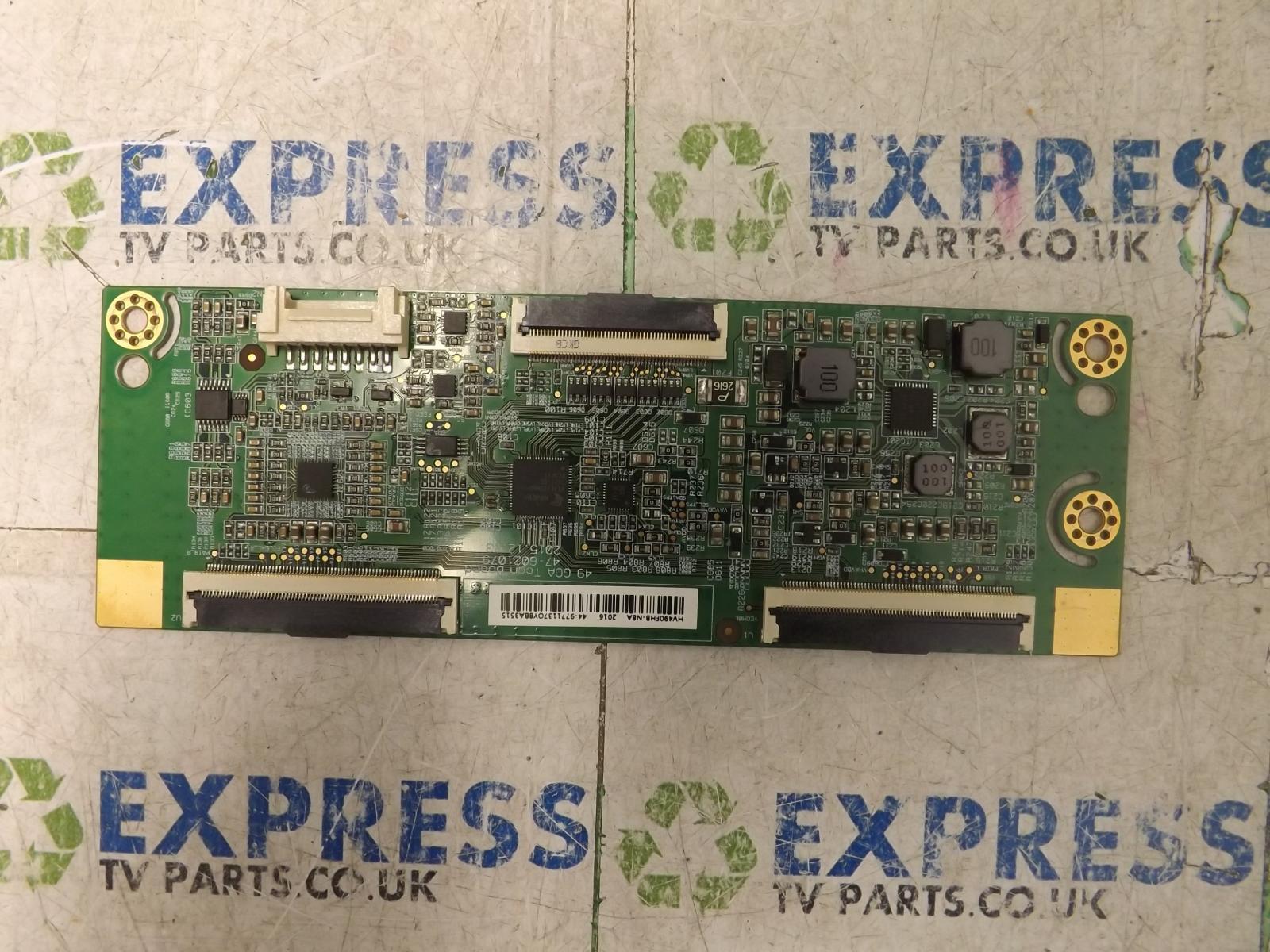

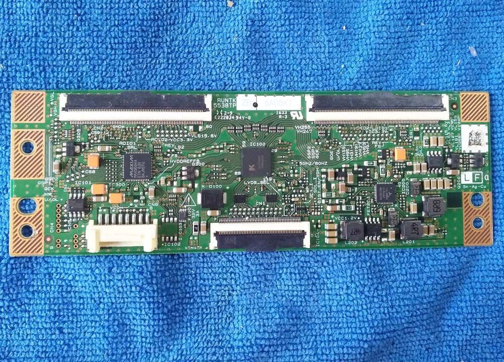

Zdravím,sehnal sem si do ložnice za pusu tento samsung,jen měl mainboard ko(svítila červeně dioda stby a a zapnuti jednou problikla a zas svítila)Sehnal sem si tedy main z samsunga o něco větší uhlopříčky(totožná) jen měla t-con lsf490hn02 a já mám v té tv runtk 5538tp..problém mám,že ten runtk nevydá povel rozsvítit led-ky..Pokud sem je napojil na externí zdroj,tak na tv vše šlape uplně v pořádku(myslím obraz)..jak vyřešit,aby po zapnutí tv se zozsvítil podsvit(aby dal impuls)?Díky

Hezký den..nikdo nic neví tedy?proč s t-conem runtk5538 se tv nerozsvítí(vše jiné jde) a s druhým t-conem to rozsvítí,ale ten nenapojím na obrazovku skrz jiné flex

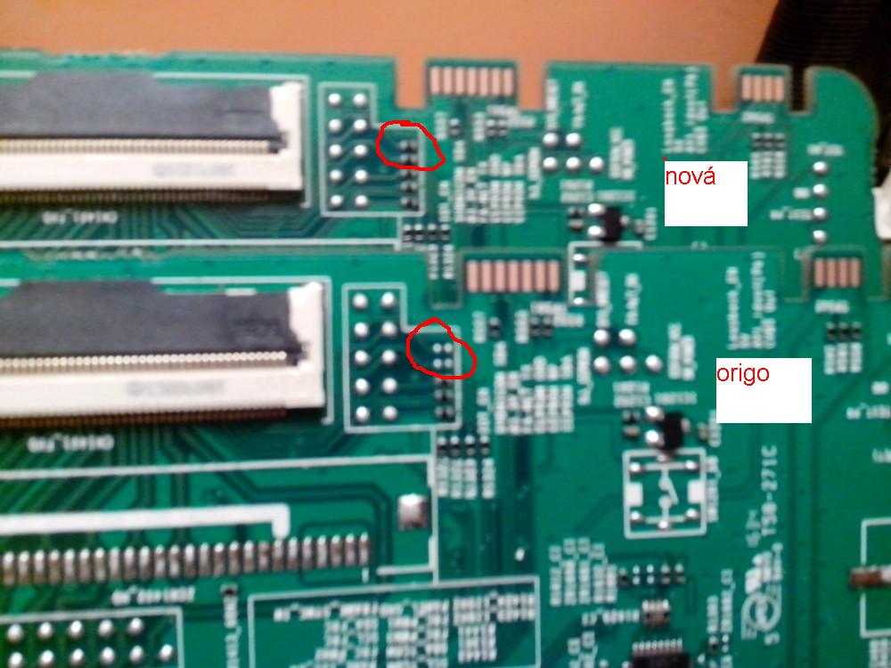

Tomu se nic neudělalo..vše funguje..základní deska je naprosto stejná všemi udaji..jedinny rozdíl je v tomto(viz obrazek) zakroužkované

#8 Příspěvek od p32 »
No, když si myslíš, že jsou opravdu stejné, tak ten šváb vypájej a ono to pojede.

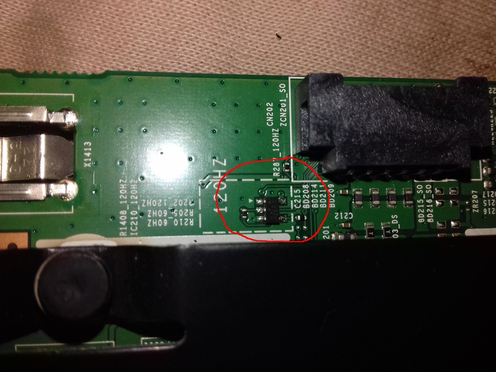

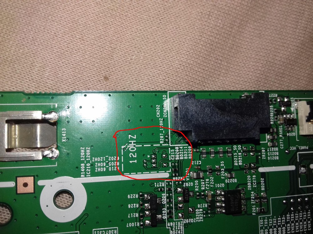

mají naprosto stejná ozdnačení i datum výroby..nestane se nic té desce,když tu 120hz větev odfouknu?

#10 Příspěvek od Lubanec »
A pro poslední naprostý detajl posílám jeden rozdíl..jinak vše uplně stejné

#11 Příspěvek od p32 »
To je fakt rozmazané, tak se z toho nic nepozná. Pokud předpokládáš, že jsou tam jen dva rozdíly, které upravíš do "původního" stavu, tak se už nic nepokazí. Za pokus to prostě stojí, protože jak jsem pochopil, tak se snažíš to záměrně nepokazit a pokud to přežilo tvé dosavadní pokusy, tak to přežije i tohle. Tímhle už nemáš co pokazit. :wink:

#13 Příspěvek od p32 »
Desku bys měl dávat jen tu, která tam pasuje. Některé jsou pro velikost 32", 40" nebo i 55", ale není to nijak dané, jen výrobcem. Nevím, co tam máš za desku, ale to si musíš prostudovat v SM sám.

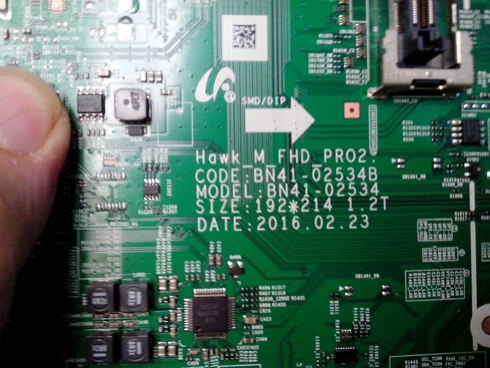

Desky naprosto shodné uspořádáním i tvarem..obě uplně stejné označení viz foto

#15 Příspěvek od p32 »
A není tam někde i BN94-něco?
Mělo by se to na obou deskách shodovat. (např.-11366F)
