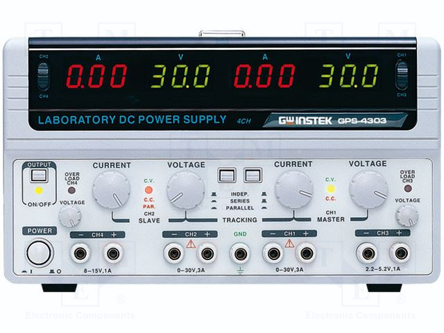

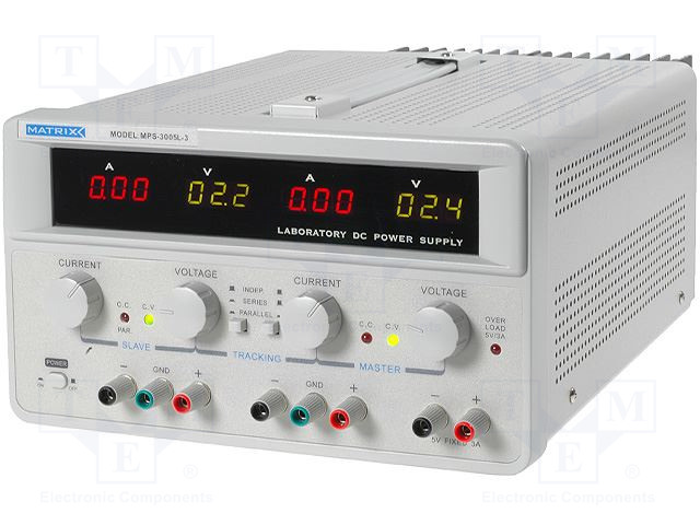

rezis píše:Konkrétní kus a značku nemám nicméně mám hodně podobnou mutaci 2x30V 3A.
Domnívám se, že zdroj tohoto či podobného designu dnes vyrábí mnoho firem. Vnitřek může být pokaždé jiný a s jinak kvalitními součástkami...
https://www.tme.eu/cz/details/gps-4303/ ... gw-instek/
https://www.gwinstek.com/en-global/prod ... l/GPS-x303
GW Instek by měl být OK.
