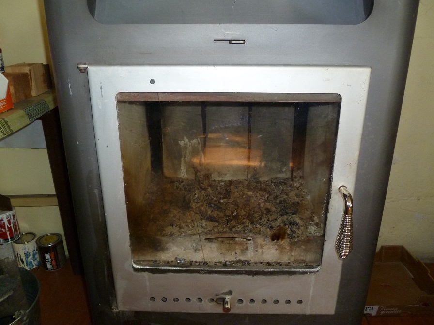

Zdar tak jsem po x letech objednal nové sklo do krbovek přetesnil asi moc utáhl po 2 hodinach provozu prasklo nové už nebudu objednávat nějak to zatmelit poradí někdo,?Takjste mně ukecali objednám zas nove asi 1600 i s poštou asi jsem to moc dotáhnul ouu prachy budou mi ne tak a děkuji za názory,postřehy..

Mně taky po letech prasklo sklo u home-made krbu a dvířek (ty jsem vymyslel tak geniálně, že byly následně zkopírovány a použity i jinde :) ). Bylo to poctivě jen na izolaci a uložený tak, aby to mohlo dilatovat, jenže ono se to zaneslo bordelem a jednoho dne to jen tak v noci prasklo. Topil jsem s tím další rok.
Provozu to nevadí, ale nový stojí kolem tisícovky a to ještě musím koupit novej rošt.

Dal jsi pod ty podložky co drží sklo taky azbest?Sklo musí dilatovat a nesmí se bodově ohřívat!! Mě to bouchlo vloni. Rána jak z kanonu a pes co se před krbovkama ohříval se málem pos.al! :D
Je ale zajímavé , že cca dva měsíse před tím, tam moje babička omylem vysypala obsah odpadkového koše s malým sprejem.Taky to bouchlo jako kráva ale sklo vydrželo. :D
Jo a to sklo ti uřízne každý sklenář.Je to sice o penězích ale normálně to vedou.
Mě se to tenkrát stalo v pátek odpoledne.Tak mne zachránil kamarád sklenář.Jinak bych netopil 14dní!

Mám krbovky Karelie, 8 let, v červenci jsem je vymetl vyčistil....minulý pátek jsme se vrátili po 2 týdnech z Rodosu, přechod z 28°C do 2°C ráno v půl páté.
Kouknu na krbovky, že zatopím a ve skle 15cm prasklina - po těch letech, z čeho?
Tak jsem v Rumburku objednal nové sklo a těsnění, dodací lhůta 15-20 dní.
Po přečtení příspěvků mám bobky to sklo sám vyměnit. Co včíl? Byl jsem zvyklý tam naložit a jít spát. Kamna jsou s výměníkem a v obýváku, my spíme v ložnici přes dvoje dveře.

Sklenář mi vysvětlil že to je možné.A výměnu určitě zvládneš.Hlavně novou azbestovou šňůru a nedotahovat na krev upevňovací podložky.

Je to opravdu jen o tom nestejnoměrném ohřívání!Časem ten azbezt pod těmi podložkami ztvrdne a sklo se ohřívá jako kdyby bylo přímo na té kovové podložce.

Každé krbovky mají funkci "čištění skla".Tzn, proudění přisávaného vzduchu po vnitřní straně skla.Jakmile to sklo se stejnoměrně nechladí , tak prostě praskne! :D
