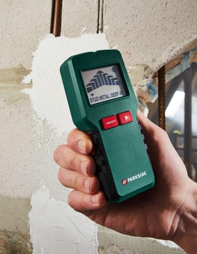

mě se osvědčil detektor z Lidlu

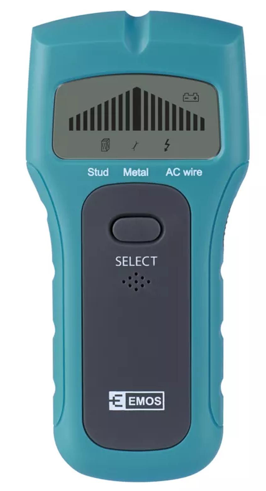

nebo bys mohl použít tento od EMOSů . . .

ok1hga píše:mě se osvědčil detektor z Lidlu.
Mám ho taky a naprostá spokojenost. Najdeš s ním posuvem po zdi kabel v omítce. Většinou detekuje prouhu širokou 12-15 cm. Nad pomyslným středem týhle prouhy hledák vzdáluju až šipka začne padat a překalibruju na menší citlivost. Pak se dá dosáhnout přímo posuvem po zdi vyhledávání nezatížených kabelů s přesností na cca 2 cm, kdy šipka vypálí z minima na maximum a dalším posunem zase spadne.
Dobře to hledá i železo a dřevo ve zdi. Dutiny to moc dobře neumí ale na hrubo to jde taky. Na jakým principu to dokáže nalýst dřevěnej trám obezděnej Itongem je mi záhadou. Že by změna kapacity nebo dielektrika?
