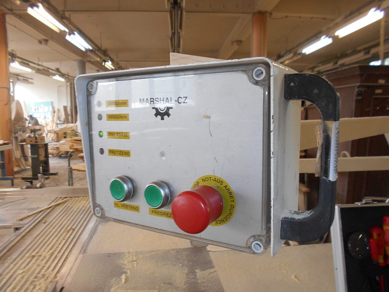

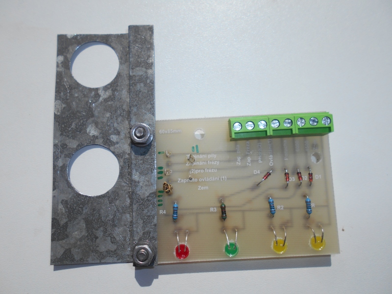

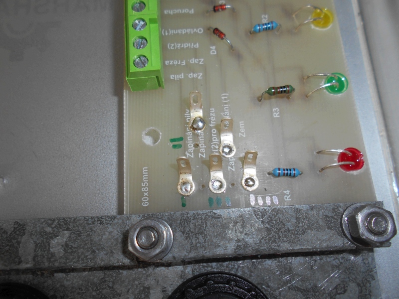

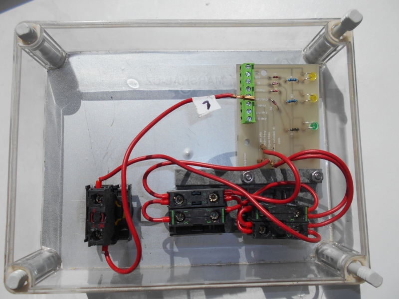

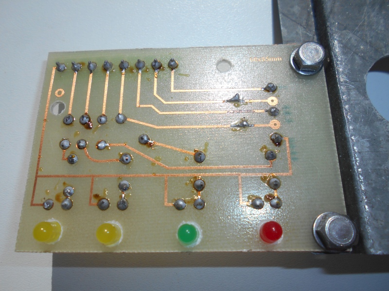

Ovládací skříňka formátovací pily, viz foto. Zřejmě nějaký prototyp, ale nemělo se to dostat k zákazníkovi. Kdyby aspoň použil dps s dělicími mezerami místo těch 0,8 mm spojů. Fastony v řadě se mu dotýkaly, tak některé vesral místo do 3mm plošky rovnou do spojové mědi.

A přitom ty fastony stačilo pootočit o 90° :-)

Co by sa tym vyriesilo, ked by sa na spodku aj tak dotykali?
Lepsie by sa to dalo urobit aj na univerzalnej DPS.

Předpokládám že to nebyla jedna a tatáž osoba. Spíš bastlič než elektronik, hlavní neštěstí je vždycky, když se elektronik z leknutí pustí mimo svoje destičky plošných spojů. Viděl jsem dost úžasně praseckých konstrukcí, které by byly problematické i při přenášení na laboratorním stole. Když je pak vesrali do rozvaděče, tím spíš.
"Upevnit" faston zapájením do malé měděné plošky je prasárna, zvlášť když na tom pak visí CYA2,5ka a pětinásobná prasárna, když je to vystaveno vibracím.

To přeci nejsou fastony, ale nýtovací pájecí oka. Že mají zrovna šířku 2,8 je náhoda. Stačily by běžné, zarážecí fastony 2,8x1 a otočené o 90°. Asi je "konstruktér" neměl po ruce, tak použil toto.
Každopádně je to bastl nějakého údržbáře spíš, než běžná práce konstruktéra ovládání té mašiny.
#8 Příspěvek od Crifodo »
nýtovací oka jsou až moje oprava, vyplývá to z fotek, asi nebyly dost zřetelné...

Jak se dívám, tak asi špatně vidím. Nikde není napsáno, že se tam má připojovat 230 V. Fušeřina mi spíše připadá to, že to není celé popsané, tj. kam se těch 230 V má připojovat. Až na posledním obrázku bych mohl dedukovat, že to ovládá zařízení pro 230 V a více, ale nevím jestli přes relátka a co dělá vlastně ta deska. Jestli je to jen indikace, tak LEDky na 230 V vše řeší samy o sobě a ta omáčka je zbytečná.
Nebo nápis Frézka či Vysoká pec znamená připojení napětí nad 50 V?
#10 Příspěvek od Crifodo »
Ovládání je 24 V∿, tlačítka spínají alternativně z hlavního rozvaděče pily i z této ovládací skříňky, přepínání otáček není osazeno.
Na bastlené LEDky sere pes, podstatné bylo, že se ty prasecky pájené fastony vytrhaly s kouskem měděného spoje z destičky. Nevím proč tam ten propoj vůbec byl, když mohly vodiče pro tlačítka vést rovnou na svorky tlačítek.
