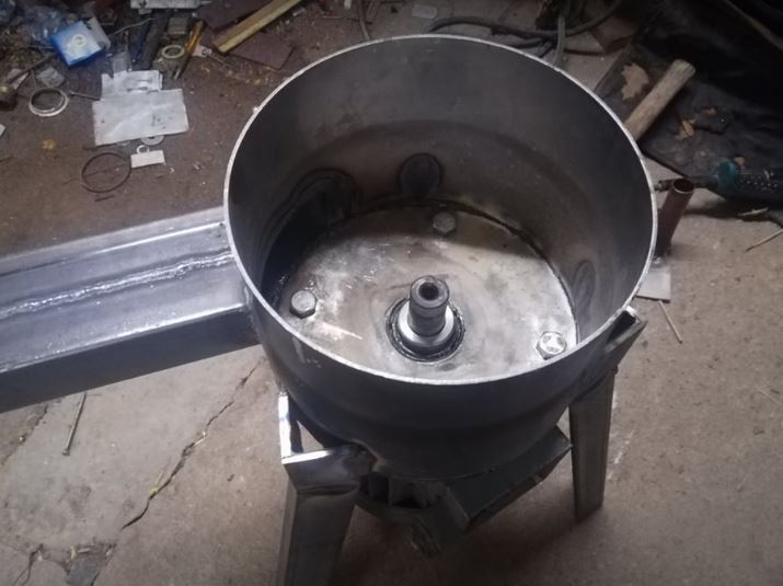

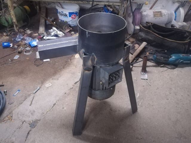

Ahojte. Dneska sem sa s mojú zase pohádal a výsledek byl takový že mi nakonec dovolila byt celý deň v garáži. Místo teho aby sem sa tam ožral tak sem robil drtič na japka. Prosím o radu kolko nožú tam mám dat, aby to dobre drtilo. Za rady dekujem.

Co má být výsledný produkt, japka na štrůdl, nebo něco jemnějšího? Jaký je výkon motoru a otáčky?

Ja mám 4 a drť je jemná.

Dik kubo. Kolko mas otacek a aky priemer?

workhard: Radšej niečo jemnejšie. Otáčky 3000 výkon 1,5kw

Tak motor mám 0,75kW / 1360 otáčok a priemer nádoby 22cm, výška nádoby 25cm.

Přečti si něco o lisování rozmělněného ovoce. Sračkunevylisuješ . Proto se krouhá . Já mám válec s hroty cca 8mm , tak 1000 otáček . V zahrádkářské profimoštárně měli také válec , ale s nabitými plechy tvaru U .

Hřídel by měla mít tzv. vodní uzávěr, jinak bude za čas po motoru.

Šak tam něco jako simering kouká ...
