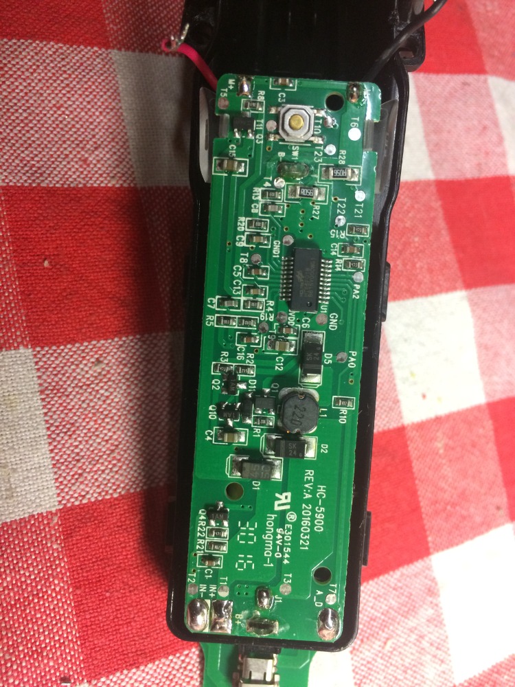

Netušil jsem, že pro zajímavost vytáhnu na tento přístroj škopek a že v něm bude
HT66F018 - A/D Flash MCU with EEprom,mimo řady jiného "smetí"

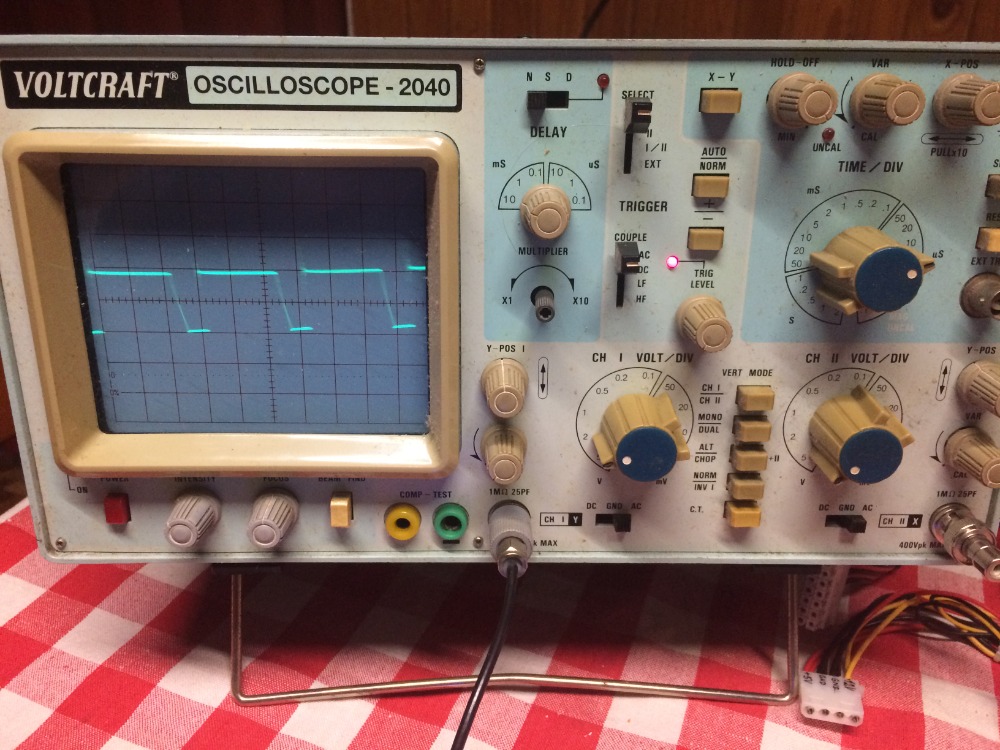

Tak přikládám foto, čím to napájí motorek z lithiovky.
Dcera uváděla, že to nějak mění zvuk.Myslel jsem že bude vadná baterka,ale
ta je ok,tak jsem to složil, stříhá to....
