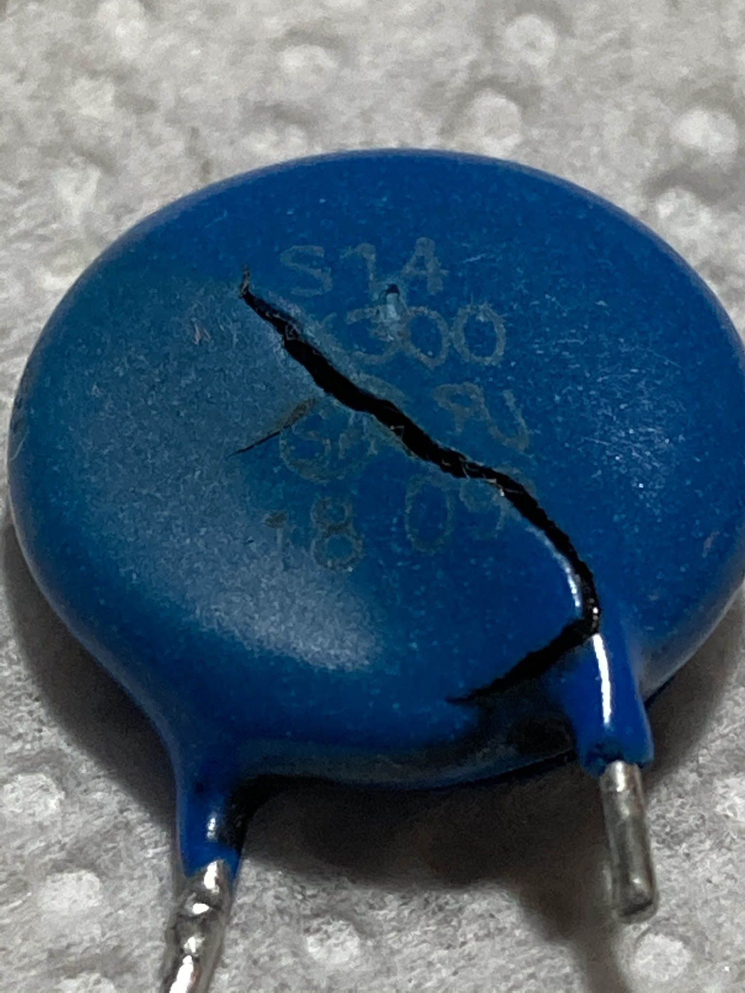

Ahoj, ví prosím někdo co je to za součástku? Je umístěna hned vedle pojistky na základní desce plynového (kondenzačního) kotle. Díky
Zjištěné označení:
S14
K300
18 09
Naposledy upravil(a) g52 dne 19 led 2021, 19:33, celkem upraveno 1 x.

Varistor.

Co udává to spodní číslo 18 09?
Na internetu nic takového nemůžu najít.
Je vratná pojistka PolySwitch a Varistor to stejný?
Zaky
Příspěvky: 7050
#4 Příspěvek od Zaky »
https://www.ame.cz/Elektronika/Aktivni- ... 10699.aspx
Varistor je přepěťová ochrana a proto se řadí paralelně ke spotřebiči, polyswitch je nadproudová ochrana a proto se řadí sériově se spotřebičem.
weed_smoker
Příspěvky: 2673
Bydliště: Jaroměř
#5 Příspěvek od weed_smoker »
S14 je 14kΩ(odpor "v klidu" ),to 300 je napětí poklesu hodnoty odporu (300V)
18 09 je datum výroby (18.týden 2009).
Varistor je ochrana přepěťová(paralelně s obvodem jako se dává bleskojistka),polyswitch zas nadpoudová(v sérii s obvodem jako např.jistič) a na 230V se obvykle nedává.Varistor jo,300V by docela odpovídalo.
BTW.Je možný,že neodešel sám,chce to projít všecky součástky v obvodu za ním.

Odpor v klidu by měl být při malém napětí víceméně "nekonečný", řekl bych, že S14 je označení řady, průměr asi 14 mm. V označení varistorů různých výrobců je docela zmatek, někteří uvádějí střídavé napětí, při kterém začne omezovat, jiní napětí stejnosměrné.

Zaky píše:https://www.ame.cz/Elektronika/Aktivni-soucastky-IC-diody/Varistory/Varistor-300V-14A-S14K300-_d146568_10699.aspx
Díky a to označení 14A znamená, že je to na 14 ampér?

weed_smoker píše:S14 je 14kΩ(odpor "v klidu" ),to 300 je napětí poklesu hodnoty odporu (300V)
Díky, zařízení je staré rok a součástky v něm staré 10 let? Tak to je masakr :(
Příspěvky: 37419
#10 Příspěvek od rnbw »
Weed_smoker by mal menej hulit.
Varistor ma nekonecny odpor.
1809 bude 9. tyzden roku 2018.

Tak jsem objednal tady, jelikož si pro to můžu zítra zajet.
https://www.elektro-ivicic.cz/varistor-300v-14a-s14k300-p137725/?
Je to to prosím to co potřebuji? Děkuji

Ano, S14K300 je aj ten tvoj. Poistka je OK?
Skontroluj aj privod, ci ti neupadol nulak...alebo ako sa tam mohlo dostat prepatie.

Pojistka je spálená. Nulák se vypálil (10 hliník) :-(
Nechápu jak se to mohlo stát když je mezi zásuvkou a kotlem tohle
https://www.alza.cz/emos-1x-zasuvka-bila-d4844263.htm?

Neviem, ako dalej vyzera zdroj, ale pre istotu ho skontroluj na skrat, pripadne premeraj usmernovac.
V tej prepatovej ochranne je asi len rovnaky varistor.

rnbw píše:Neviem, ako dalej vyzera zdroj, ale pre istotu ho skontroluj na skrat, pripadne premeraj usmernovac.
A může být něco špatně když všechno jak se zdá funguje?
rnbw píše:V tej prepatovej ochranne je asi len rovnaky varistor.
Tak ale ta měla vyhořet jako první, nebo ne?
