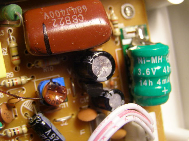

Vlastní spotřeba 0,7W
práh 5W, počítá procenta zap/vyp
„napájecí“kondík M68/275Vac X2
záložní acu NiMh 3,6V/40mah
Po cca více jak 5letech provozu trvale pod U, vše neočouzené ale padá při vytažení ze zdi cca po 8hod na 00. Náhrada acu bude patrně NiMh 3,6V/80mah (je trochu větší) Příležitostně koupím,osadím. Když se nevejde, budu informovat.
Šroubky přiblbé 3kříž systému nelez do toho. Máš to zahodit a jít na demonstraci za ekologii. Lze povolit také ocelovým, kaleným šroubovákem 2,6x1. Dost to soudruzi utáhnuli.

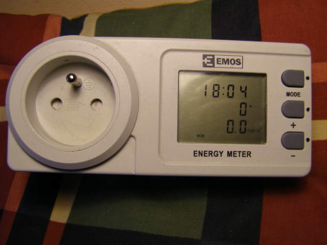

Před týdnem jsem ho dostal mrtvý, kond měl cca 220nF, po výměně za 470n funguje. Záloha je už lithium 40mAh, na nule. Na samolepce datum 8/2005.
